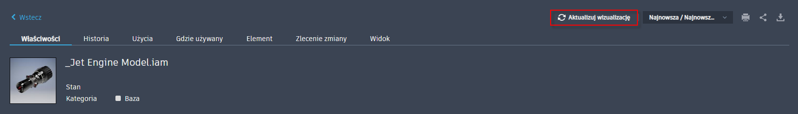

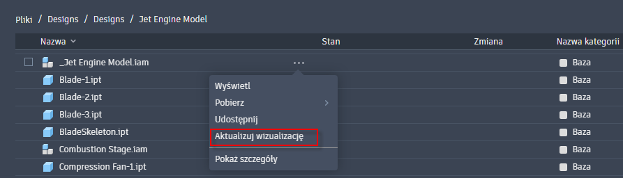

Aktualizowanie wizualizacji pliku
Pliki wizualizacji można aktualizować, aby dostępny był najnowszy plik DWF pliku CAD. Podczas aktualizowania pliku wizualizacji zadanie jest wysyłane do serwera zadań w celu przetwarzania. Polecenie Zaktualizuj plik wizualizacji jest dostępne tylko wtedy, gdy serwer zadań jest włączony.
  1. Wybierz obszar roboczy Pliki w panelu nawigacji.
  2. Umieść kursor na wierszu i wybierz ikonę wielokropka obok pliku do zaktualizowania.
    Uwaga: na urządzeniach z ekranem dotykowym dotknij wiersza po prawej stronie nazwy pliku, aby wyświetlić ikonę wielokropka.
  3. Wybierz opcję Aktualizuj wizualizację, aby wysłać zadanie do narzędzia Job Processor.
    Można również wybrać polecenie „Aktualizuj wizualizację” dostępne na stronie szczegółów pliku.

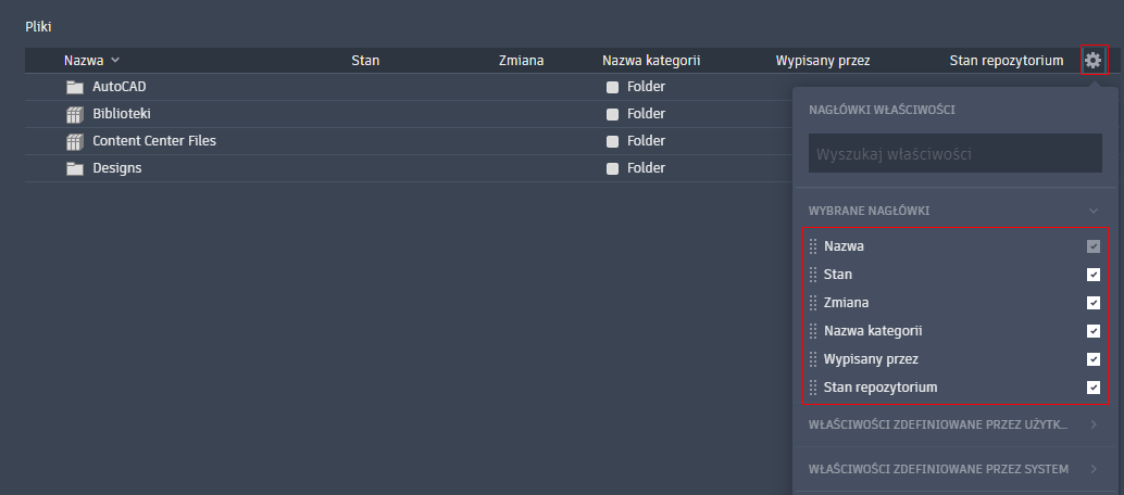

Modyfikowanie nagłówków tabel danych
Można zmodyfikować lub zmienić kolejność wyświetlania nagłówków, a także dodać właściwości wygenerowane przez system lub przez użytkownika do nagłówka.
Uwaga: jeśli ikona Konfiguruj kolumny nie jest widoczna, oznacza to, że domyślne kolumny są wymuszane przez administratora.
Aby zmodyfikować nagłówki tabeli:
  1. Wybierz ikonę Konfiguruj kolumny znajdującą się po prawej stronie nagłówka tabeli.
  2. Wybierz właściwości, które mają być wyświetlane.
  3. Kliknij, lub dotknij i przytrzymaj w przypadku urządzenia z ekranem dotykowym, aby przeciągnąć nagłówek i zmienić kolejność wyświetlania. Naciśnij klawisz Ctrl lub Shift, aby wybrać wiele właściwości.
  4. Aby ukryć nagłówek, usuń zaznaczenie pola wyboru.
Zawsze można wrócić do właściwości pierwotnie ustawionych przez administratora.

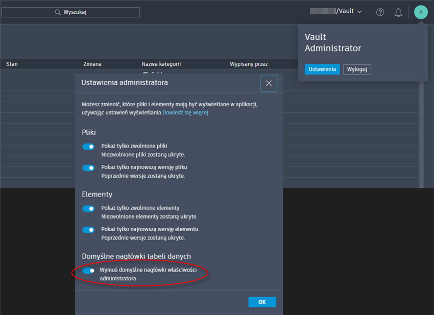

Dla administratorów:
Jeśli jesteś administratorem, możesz skonfigurować wymagane kolumny i wymuszać je dla wszystkich użytkowników. Po wymuszeniu użytkownicy niebędący administratorami nie mogą zmieniać domyślnych kolumn w obszarze roboczym Pliki, Elementy, Zlecenie zmiany i Wyszukiwanie. Obecnie nagłówki zdefiniowane przez administratora nie są wymuszane w obszarze roboczym wyszukiwania.
Uwaga: włącz opcję Wymuś domyślne nagłówki właściwości administratora w obszarze Ustawienia administratora.
  5. Kliknij przycisk Ustaw domyślne.
Zawsze można wrócić do właściwości pierwotnie ustawionych przez poprzedniego administratora lub ustawionych przez system.
