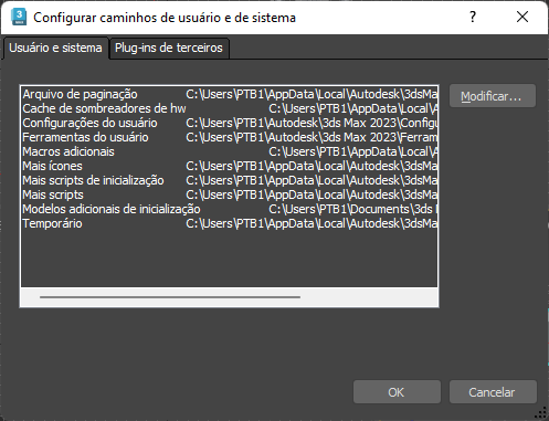

Configurar caminhos de usuário e sistema
Utilize a caixa de diálogo Configurar caminhos de usuário e sistema para personalizar os diferentes caminhos para os arquivos como padrões, fontes e arquivos de inicialização do MAXScript.
Todas as alterações nos caminhos são salvas no arquivo 3dsmax.ini.
Interface
A caixa de diálogo Configurar caminhos de usuário e sistema contém dois painéis:
Consulte os seguintes tópicos desta seção para obter mais informações.
