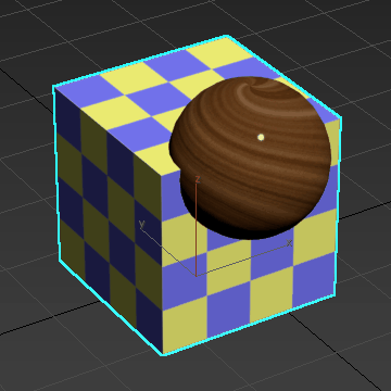

- Material de uso
- Quando ativado, os resultados boolianos usam o material do operando.

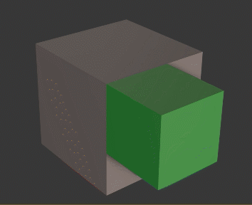

- Se um operando booleano utilizar um material diferente do objeto base, ambos serão combinados no resultado:

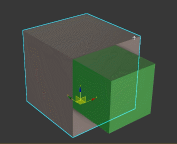

- OpenVDB: o objeto base é transformado em volume. Com a opção OpenVDB selecionada, seus operandos são convertidos em volumes, nos quais a operação Booliana é calculada. O resultado booliano é convertido de volta em polígonos quadrilaterais com malha.
O método OpenVDB permite produzir resultados topologicamente independentes da geometria hermética. O método OpenVDB calcula de forma confiável e atenua problemas de malha, como operandos que contêm erros poligonais.
Frequentemente, esse método é bem-sucedido em geometria problemática que causa falha no método de Malha tradicional. No entanto, alguns detalhes na geometria original são sacrificados. Para ver um exemplo detalhado de fluxo de trabalho usando o método OpenVDB, consulte Criar uma chave de fenda usando o modificador booliano.

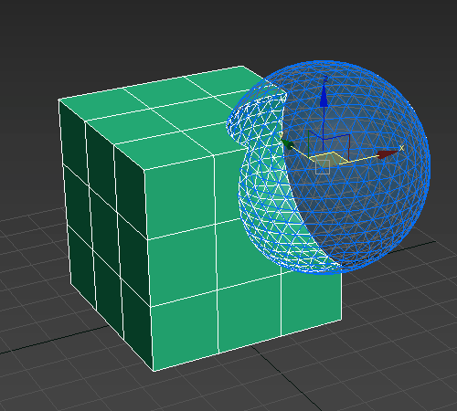

- Com essa opção ativada, a opção Estampar divide faces e adiciona novas arestas ao objeto base. As arestas de interseção são inseridas entre os operandos e o objeto base sem remover ou adicionar faces.
- No exemplo a seguir, a esfera (operando) e o quadrado (malha base) são unificados. Quando a opção Estampar está ativada, novas arestas de interseção são inseridas no quadrado:
