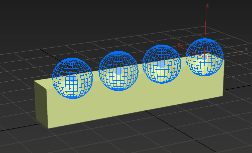

Nos exemplos a seguir, quatro esferas foram subtraídas de uma caixa.
Manipular operandos está ativado, exibindo alças de operando azuis.
- Exibir seleção
- Define como a operação booliana é exibida na viewport.
Nota: No exemplo a seguir, Manipular operandos está ativado, e o modo de exibição do operando está definido como Fio e Sombreado.

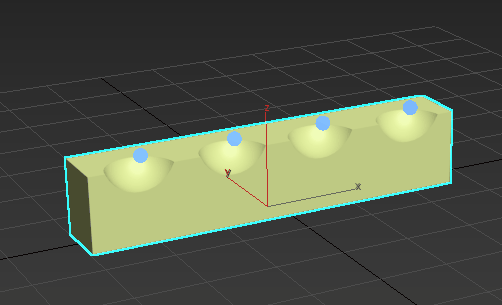

- Resultados: exibe os resultados da operação booliana. Nenhum operando está visível.

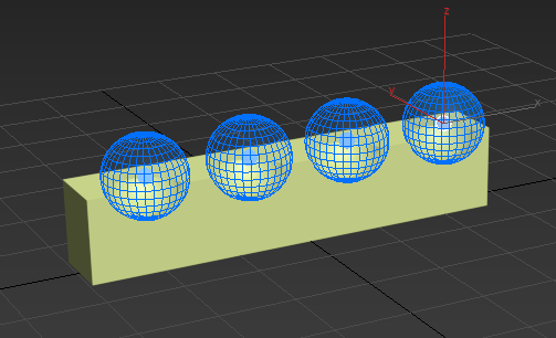

- Operandos: exibe todos os operandos que fazem parte do booliano selecionado.

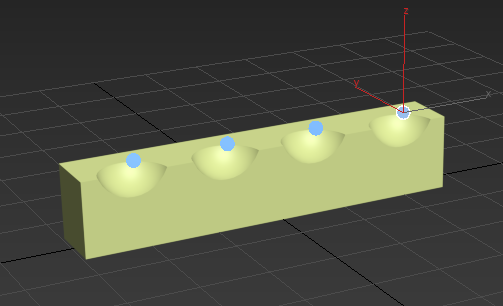

- Operandos selecionados: (padrão) exibe um operando quando ele é selecionado na viewport.

- Fio: exibe os objetos como uma malha de arame

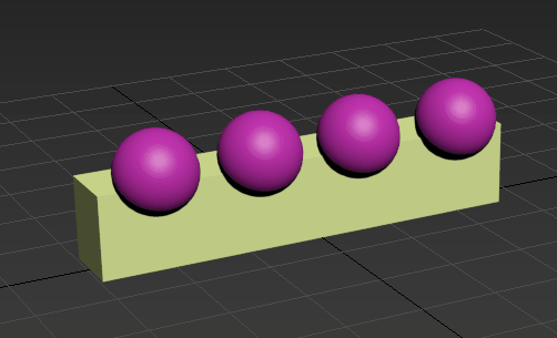

- Sombreado: exibe objetos com sombreamento

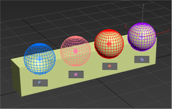

- A cor da estrutura de arame e do manipulador do operando muda conforme o tipo de operação executada. No exemplo a seguir, a cada operando é atribuída uma operação booliana diferente para ilustrar esse recurso: subtrair
, dividir
, inserir
e mesclar
