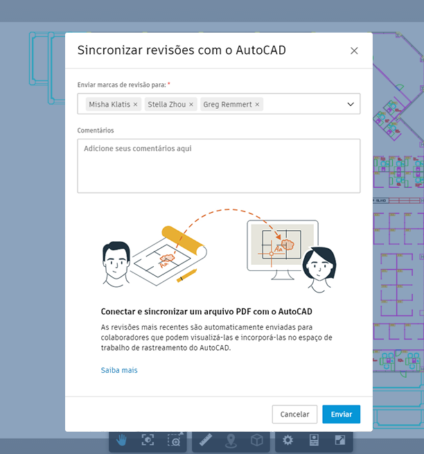

- No Autodesk Docs, na ferramenta Arquivos, abra um PDF com marcas de revisão publicadas.
- Selecione Sincronizar revisões com o AutoCAD.
- Escolha quem receberá as marcas de revisão e adicione comentários.
- Clique em Enviar.
Os destinatários receberão um e-mail do Autodesk Construction Cloud com um link para o desenho do AutoCAD.

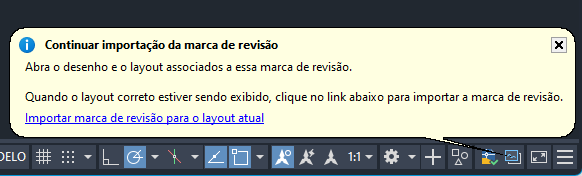

- Quando o AutoCAD for aberto, você será solicitado a importar a marca de revisão para um layout de desenho (ou modelo).
Se o AutoCAD puder detectar o desenho e o layout associados ao PDF:
- O layout será aberto. Selecione Importar marca de revisão para importar a marca de revisão para um novo traço. Ou, se o layout exibido no momento estiver incorreto, selecione um layout diferente para importar o PDF.
Se o AutoCAD não puder detectar o desenho e o layout associados ao PDF:
Você precisará selecionar manualmente o desenho e o layout nos quais deseja importar a marca de revisão.
- Abra o desenho e o layout nos quais deseja importar a marca de revisão.
- Quando o layout correto for exibido, clique no link na notificação para importar a marca de revisão para um novo traço.
