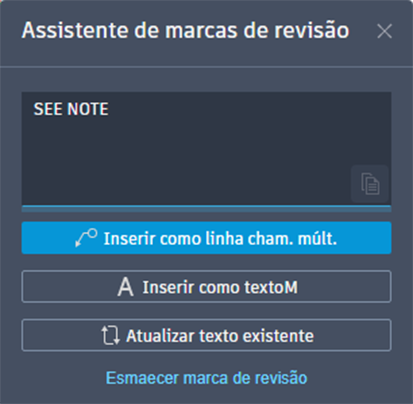

Usar o Assistente de marcas de revisão para inserir texto
O Assistente de marcas de revisão identifica o texto na marca de revisão importada que pode ser inserido no arquivo de desenho como texto multilinha ou como objeto de linha de chamada múltipla ou que pode usado para anexar ou substituir texto existente no desenho.
  1. Após importar uma marca de revisão, com o traço aberto, ative TRAÇOATRAS e MARKUPASSISTMODE.
  2. Clique na borda realçada em azul de uma marca de revisão de texto identificada. Quando passar o cursor sobre uma marca de revisão identificada, você verá o ícone do Assistente de marcas de revisão.
    A caixa de diálogo Assistente de marcas de revisão é aberta.
  3. Selecione uma das seguintes opções:
    • Inserir como linha de chamada múltipla. Inicia o comando LINCHMULT e insere o texto da marca de revisão no desenho. Após inserir como uma linha de chamada múltipla, a marca de revisão muda para esmaecida.
    • Inserir como textoM. Inicia o comando TEXTOM e insere o texto da marca de revisão no desenho. Após inserir como textom, a marca de revisão muda para esmaecida.
    • Atualizar texto existente. Use o texto da marca de revisão para anexar ou substituir o texto de desenho existente. Após anexar ou substituir texto, a marca de revisão muda para esmaecida.
    • Esmaecer marca de revisão. Esmaeça a marca de revisão para que fique menos visível no traço.
    • Copiar para a área de transferência. Copie o texto para a área de transferência.
  4. Com frequência, o Assistente de marcas de revisão não identifica perfeitamente os caracteres no texto da marca de revisão. Isso acontece principalmente com marcas de revisão escritas à mão. Mas é possível editar o texto usando a caixa de diálogo Assistente de marcas de revisão antes de inseri-lo. Para adicionar alterações mais complexas ou alterações de formatação, é recomendável copiar o texto para a área de transferência e editar o texto fora da caixa de diálogo Assistente de marcas de revisão ou inserir o texto no desenho e, em seguida, editá-lo usando o comando EDITEXTOM.

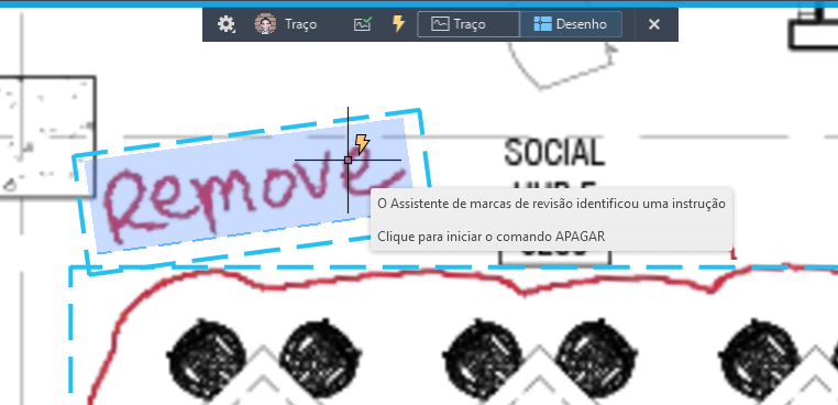

Texto de instruções em uma marca de revisão
O Assistente de marcas de revisão detecta determinadas instruções no texto de marcas de revisão que estão vinculadas a comandos como “MOVER”, “COPIAR” ou “EXCLUIR”. Quando o Assistente de marcas de revisão identifica uma instrução, é possível clicar nessa instrução para iniciar o comando associado.
