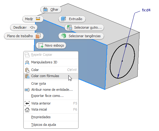

Copiar e colar um esboço
É possível copiar e colar um esboço de uma face para outra e de um componente para outro. Dependendo do comando colar que você escolher, os parâmetros do usuário serão copiados e colados.
Selecione e clique com o botão direito do mouse no esboço de origem ou clique com o botão direito do mouse nele e, em seguida, clique em Copiar.
Clique com o botão direito do mouse na face de destino no mesmo ou em outro componente e clique em:
- Colar para colar a geometria do esboço e todas as restrições relacionadas.
- Colar com fórmulas para colar a geometria do esboço, as restrições relacionadas e os parâmetros definidos pelo usuário. Os parâmetros do usuário colados não são duplicados.
