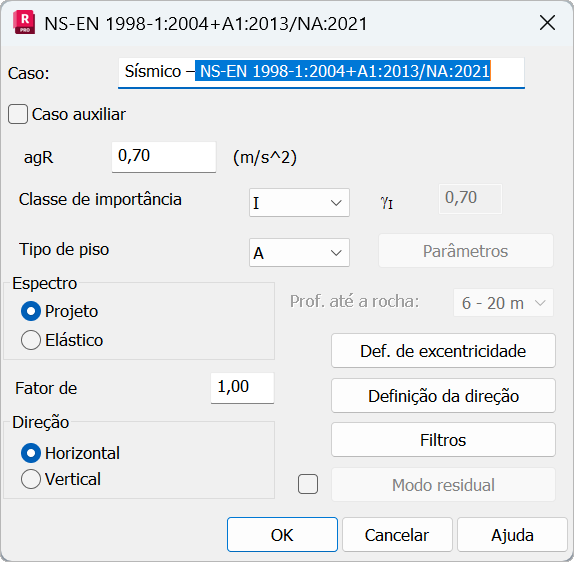

Os parâmetros de uma análise sísmica da estrutura dependem de uma norma sísmica usada durante os cálculos de uma estrutura influenciada pelo impacto sísmico. Selecione a norma sísmica NS-EN1998-1:2004/NA:2008 na caixa de diálogo Nova definição de caso ou clique em Parâmetros na caixa de diálogo Tipos de análise.
Para concluir a análise sísmica de acordo com as regras fornecidas nessa norma, defina os seguintes parâmetros.
- Valor do coeficiente ag40Hz – indica a aceleração do solo conforme especificado nos mapas de zona sísmica na NA.3.2.1. Essa é a base para o cálculo do valor de aceleração de referência agR:
agR = 0,8 × ag40Hz.
- Tipo de solo (A, B, C, D, E), como especificado na tabela NA.3.1. São especificados os parâmetros da influência do tipo de solo que descrevem o espectro de resposta (S, Tb, Tc, Td) de acordo com as tabelas NA.3.3 e NA.3.4.
Se a opção Envoltória estiver selecionada, o botão Parâmetros se tornará acessível; clique nela para abrir a caixa de diálogo Envoltória de espectro.
- Classe de importância (I, II, III, IV), como especificado na tabela NA.4(902). A classe de importância da construção especifica o fator de importância γ (de acordo com a tabela NA.4(901)); é necessário calcular a aceleração do projeto ag:
ag= γ × agR.
Espectro (Projeto ou Elástico), conforme especificado na norma principal EN 1998 ponto 3.2.2.
- Direção (horizontal, vertical).
- Valor do Fator de comportamento q. De acordo com a norma principal EN 1998 ponto 3.2.2.5, esse é um fator de redução do espectro de resposta do projeto em relação ao espectro de resposta elástica. É possível editar seu valor após selecionar a opção Espectro do projeto.
Nota: O fator de comportamento q reduz o espectro do projeto; dessa forma, também diminui as cargas sísmicas e as forças internas resultantes. No entanto, como especificado na EN 1998 ponto 3.2.2.5, o deslocamento com base no espectro de resposta do projeto é multiplicado pelo fator de comportamento q. Assim, normalmente, esse deslocamento não é reduzido em relação ao espectro de resposta elástica.
Clique em Definição de excentricidade para abrir a caixa de diálogo Definição de excentricidades de massa, onde é possível especificar como considerar a excentricidade de uma massa na análise sísmica
Na parte inferior da caixa de diálogo, estão localizados os botões Definição de direção, Filtros e Modo residual.
Os detalhes sobre esse método de análise de estrutura podem ser encontrados na norma mencionada.
