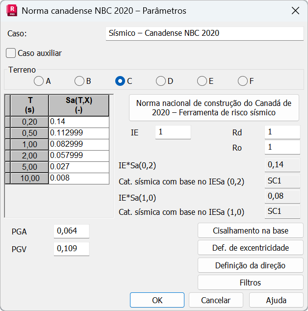

  5. Selecione Sísmica, escolha NBC do Canadá 2020 e clique em OK.
    A caixa de diálogo Parâmetros é aberta.
Parâmetros de norma
Os parâmetros de norma para uma análise sísmica de acordo com a norma NBC 2020 são definidos da seguinte forma:
É necessário especificar os valores de espectro Sa(0.2), Sa(0.5), Sa(1.0), Sa(2.0), Sa(5.0), Sa(10.0) de acordo com o Artigo 4.1.8.1 para a localização do terreno.
É possível acessar o site oficial da NBCC: Norma nacional de construção do Canadá de 2020 – Ferramenta de risco sísmico clicando no botão. Essa página permite obter os valores necessários para definir o espectro e os valores de coeficiente com base em dados básicos como localização e classe de solo do terreno. Para transferir os valores da tabela de definição de espectro na página da Web para a tabela de definição no Robot Structural Analysis,é possível usar a operação de copiar e colar.
É possível acessar e copiar valores de espectro de acordo com o Artigo 4.1.8.1 – Sa(0.2), Sa(0.5), Sa(1.0), Sa(2.0), Sa(5.0), Sa(10.0) ou valores adicionais Sa(0.1), Sa(0.3). Os valores do espectro para um período específico S(Ta) são obtidos por interpolação linear entre esses valores.
Nessa caixa de diálogo, também é possível acessar e modificar a Definição de direção, Filtros.
Clique em Cisalhamento base para abrir a caixa de diálogo Cisalhamento base. Aqui é possível selecionar como levar em conta a força de cisalhamento base: calcule-a de acordo com as provisões da norma sísmica 4.1.8.11.(3d) ou especifique o valor.
