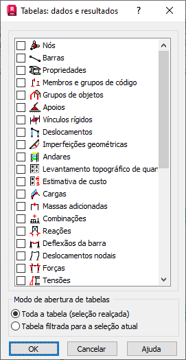

Caixa de diálogo Tabelas: dados e resultados
A caixa de diálogo Tabelas: dados e resultados permite selecionar tabelas para a apresentação de dados ou os resultados do cálculo.

Caixa de diálogo Elementos
Tabelas de dados
    É possível selecionar os seguintes tipos de tabelas de dados:

Tabelas de resultados
Modo de abertura das tabelas
As seguintes opções na parte inferior da caixa de diálogo especificam como as tabelas de dados ou de resultados são abertas:
  • Tabela completa (seleção realçada) – Quando selecionada, toda a tabela (completa) é aberta. As linhas que são atribuídas aos nós, membros ou objetos selecionados são realçadas.
  • Tabela filtrada para a seleção atual – Quando selecionada, somente as linhas atribuídas aos nós, membros ou objetos selecionados são exibidas.
Nota: Se você exibir uma tabela de resultados e não houver resultados de cálculo da estrutura atual, o Robot iniciará automaticamente a análise de estrutura e calculará as quantidades selecionadas.
