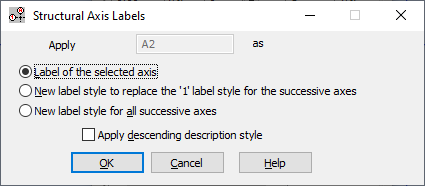

Essa opção permite alterar os nomes dos eixos estruturais. Após a alteração do nome na caixa de diálogo Eixo estrutural e depois de pressionar <Enter>, a seguinte caixa de diálogo é exibida:
Essa caixa de diálogo apresenta as seguintes opções:
Legenda do eixo selecionado
Quando essa opção é selecionada, somente é alterado o nome do eixo selecionado. Todos os nomes dos eixos restantes permanecem inalterados.
Novo estilo de legenda para substituir “A” em eixos sucessivos
Quando essa opção é selecionada, o nome do eixo selecionado é tratado como um modelo para definir os eixos estruturais sucessivos cujos nomes contêm a sequência <xxx>. Os nomes dos eixos estruturais sucessivos são alterados de acordo com o novo modelo definido pelo usuário.
Novo estilo de legenda para todos os eixos sucessivos
Quando essa opção é selecionada, o nome do eixo selecionado é tratado como um modelo para definir os nomes dos eixos estruturais sucessivos. Os nomes de todos os eixos estruturais sucessivos são alterados de acordo com o novo modelo definido pelo usuário.
Aplicar estilo de descrição decrescente
Quando essa opção é selecionada, os nomes dos eixos estruturais sucessivos são organizados em ordem decrescente.
