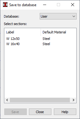

Salvar seção no banco de dados
A caixa de diálogo Salvar no banco de dados salva uma seção em um banco de dados de seção selecionado. Abra a caixa de diálogo clicando em Salvar na caixa de diálogo Seções.
A caixa de diálogo lista as seções, que são idênticas à lista de seções ativas na caixa de diálogo Seções. O campo Banco de dados especifica a pasta na qual será salva a seção. Clicar em Salvar salva a seção na pasta especificada.
