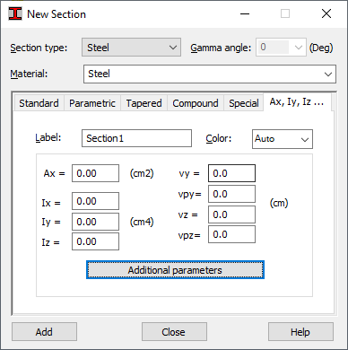

A guia Ax, Iy, Iz na caixa de diálogo Nova seção define uma seção com base em suas propriedades geométricas.
Os seguintes parâmetros são especificados para uma seção:
- Legenda – Atribui uma legenda (nome) a uma seção. (O Robot atribui automaticamente uma legenda de seção padrão, como VALOR_SEÇÃO_1).
- Cor – Especifica a cor da seção.
- Propriedades básicas da seção.

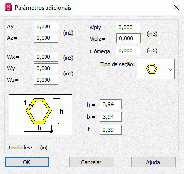

- Ao clicar em Parâmetros adicionais, abre a caixa de diálogo Parâmetros adicionais (consulte a imagem a seguir) para definir valores de propriedades de seção adicionais (fatores de rigidez de cisalhamento, áreas de cisalhamento e módulos plásticos de seção) e para selecionar um tipo de seção (é possível definir aqui valores de dimensões que são características do tipo de seção).
Para adicionar uma seção à lista ativa:
- Preencha os campos propriedades da seção (primeiro, todos os campos devem ser preenchidos).
- Atribua à seção qualquer tipo de membro do campo Tipo de seção.
- Especifique o valor do ângulo GAMA.
- Atribua uma legenda à seção; caso contrário, a legenda é atribuída automaticamente (como Seção_1).
- Clique em Adicionar.
Nota: Os valores definidos das propriedades de seção são usados no projeto de elementos de estrutura de aço, alumínio ou madeira. Um tipo de seção selecionado não é exibido em uma estrutura após você selecionar a opção de exibição da forma de seção do membro.
