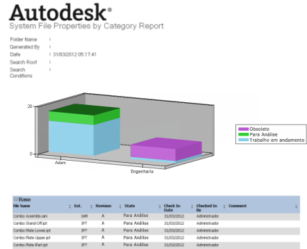

A operação de relatórios, quando utilizada em conjunto com o mapeamento de dados, permite mapear dados de relatório com a tela para obter uma visão geral do status do modelo e seu desenvolvimento.
Esta informação facilita o rastreamento dos projetos ao longo de seus ciclos de vida. É possível gerar relatórios de dados do modelo com base em qualquer dos modelos fornecidos com o cliente. A função de relatório é acessada a partir da caixa de diálogo Mapeamento de dados.

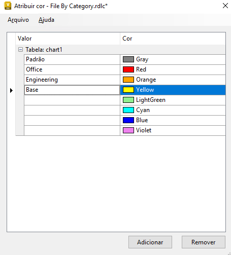

São fornecidos modelos de relatório com o Autodesk Vault Client. Estes modelos de relatório contêm uma paleta de cor para uma tabela, mas os modelos não especificam qual cor é atribuída para cada elemento da tabela. Você pode especificar o código de cor dos elementos quando utiliza o recurso de mapeamento de dados. O código de cor dos elementos da tabela permite ver de maneira fácil e repetitiva os dados de modelo.
Você pode atribuir um mapeamento de cores padrão na caixa de diálogo Atribuir cor no Autodesk Vault Client. Acesse a caixa de diálogo selecionando Ferramentas ► Administração ► Configurações do Vault. Selecione a guia Comportamentos e, a seguir, clique em Definir em Gerenciamento de relatórios.

O recurso de relatório pode exibir dados em quatro tabelas diferentes:
Observação: Se um relatório contém um tipo de gráfico não compatível com o controle de relatório no CAD, o gráfico não é exibido na tela do CAD. O relatório pode ser visto fora do aplicativo com um visualizador de relatórios.
