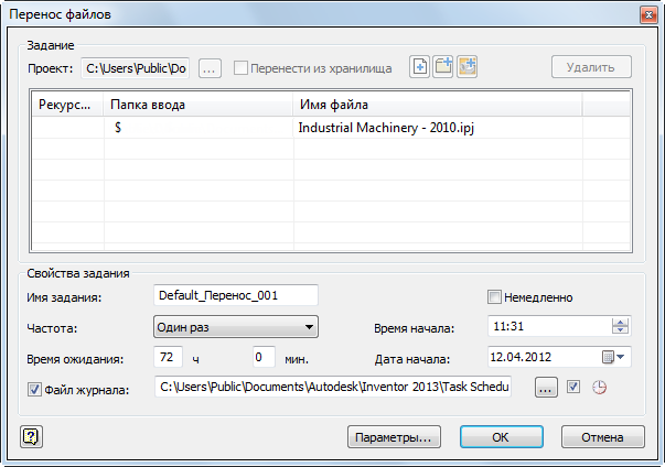

  3. В раскрывающемся меню "Создать задание" выберите "Перенос файлов...". В диалоговом окне "Перенос файлов" нажмите кнопку "Настройка проекта" и выберите проект хранилища или нажмите "Обозреватель..." для выбора проекта в хранилище. Затем добавьте проект, папку или деталь для переноса. Рекомендуется добавить проект, который требуется перенести.
    Примечание. Убедитесь, что выбран параметр «Перенести из хранилища».
  4. В окне "Свойства задания"
    • Выберите "Немедленно", чтобы перенос файлов был выполнен сразу же.
    • Можно отложить перенос на более позднее время, например до завершения работы с Inventor. Требуемое время и дату можно задать в соответствующих текстовых полях.
    • Укажите имя и расположение файла журнала

  6. Для запуска процедуры переноса файлов нажмите "ОК".
