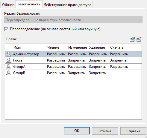

Списки управления доступом (СУД)
Для управления доступом к определенным файлам, папкам, элементам и пользовательским объектам можно добавлять пользователей в список управления доступом или удалять их из него. Также можно предоставлять пользователям права только на просмотр содержимого либо на его изменение или удаление.
Примечание. В Vault Professional доступны элементы и пользовательские объекты.
Безопасность файлов, папок и пользовательских объектов, для которых не задан список управления доступом, определяется на основе объектов.
Безопасность на основе объектов можно переопределить. Переопределение безопасности означает, что список управления доступом все еще существует для этого объекта, однако вместо него используется новый заданный список управления доступом. Это называется переопределением списка управления доступом.
Пока действует переопределение списка управления доступом, исходный список управления доступом на основе объекта будет игнорироваться. Если пользователь удаляет переопределение списка управления доступом, снова применяется исходный список управления доступом на основе объекта. Если переопределение списка управления доступом активно, права доступа к объекту есть только у участников и пользователей в списке управления доступом.
