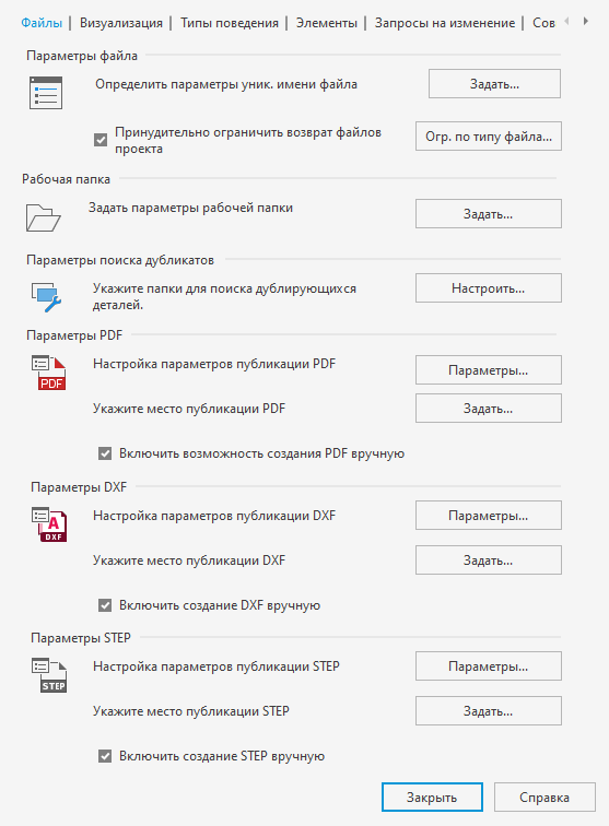

Параметры управления файлами
На вкладке «Файлы» в диалоговом окне «Параметры хранилища» содержатся параметры для принудительного применения уникальных имен файлов, отключения возврата файлов проекта, задания параметров рабочих папок и поиска повторяющихся элементов.
Примечание. В Autodesk Vault Basic создавать и изменять свойства можно также на вкладке «Файлы».
Откройте вкладку «Файлы» в диалоговом окне «Параметры хранилища».
  1. Выберите «Сервис» > «Управление» > «Параметры хранилища».
  2. Перейдите на вкладку Файлы.
Свойства файла
Рабочая папка и проекты Inventor
Параметры PDF
Параметры DXF
Параметры STEP
Примечание. Публикация файлов PDF, DXF и STEP доступна только в Vault Professional.
