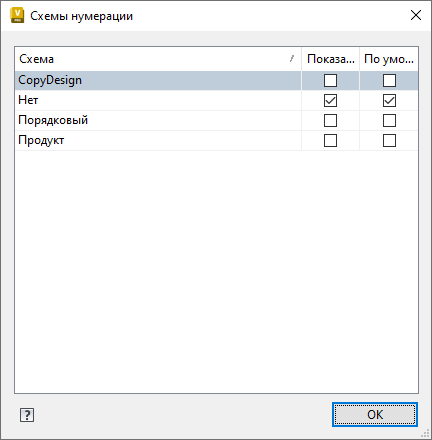

Выбрав параметр «Схемы нумерации», можно задать конкретные схемы для использования при настройке копирования проекта.
Администраторам Vault доступны указанные далее возможности.
Примечание. Дополнительные сведения о создании и адаптации схем нумерации см. в разделе Создание схем нумерации.
  1. Откройте Copy Design.
    Примечание. Если вход в хранилище не выполнен, отображается соответствующий запрос. Введите учетные данные и нажмите ОК.
  2. На панели инструментов щелкните Параметры > Схема нумерации > «Настройка» , чтобы открыть диалоговое окно «Схемы нумерации».
  3. Установите флажок «Показано» для тех схем нумерации, которые требуется отображать в качестве кнопок вида на панели «Схемы нумерации».
  4. Установите флажок «По умолчанию», чтобы задать схему нумерации как настройку по умолчанию.
  5. Нажмите "ОК".
Примечание. Пользователи, не имеющие прав на установку схемы нумерации по умолчанию или настройку схемы нумерации, не могут вносить изменения.
