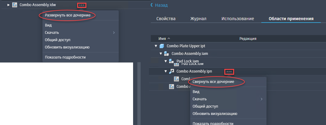

Развернуть все дочерние/свернуть все дочерние
Чтобы развернуть свернутые строки в дереве, выполните указанные ниже действия.
Аналогичным образом, чтобы свернуть развернутые строки, наведите указатель на родительскую строку, нажмите на значок многоточия (...) и выберите «Свернуть все дочерние элементы».
