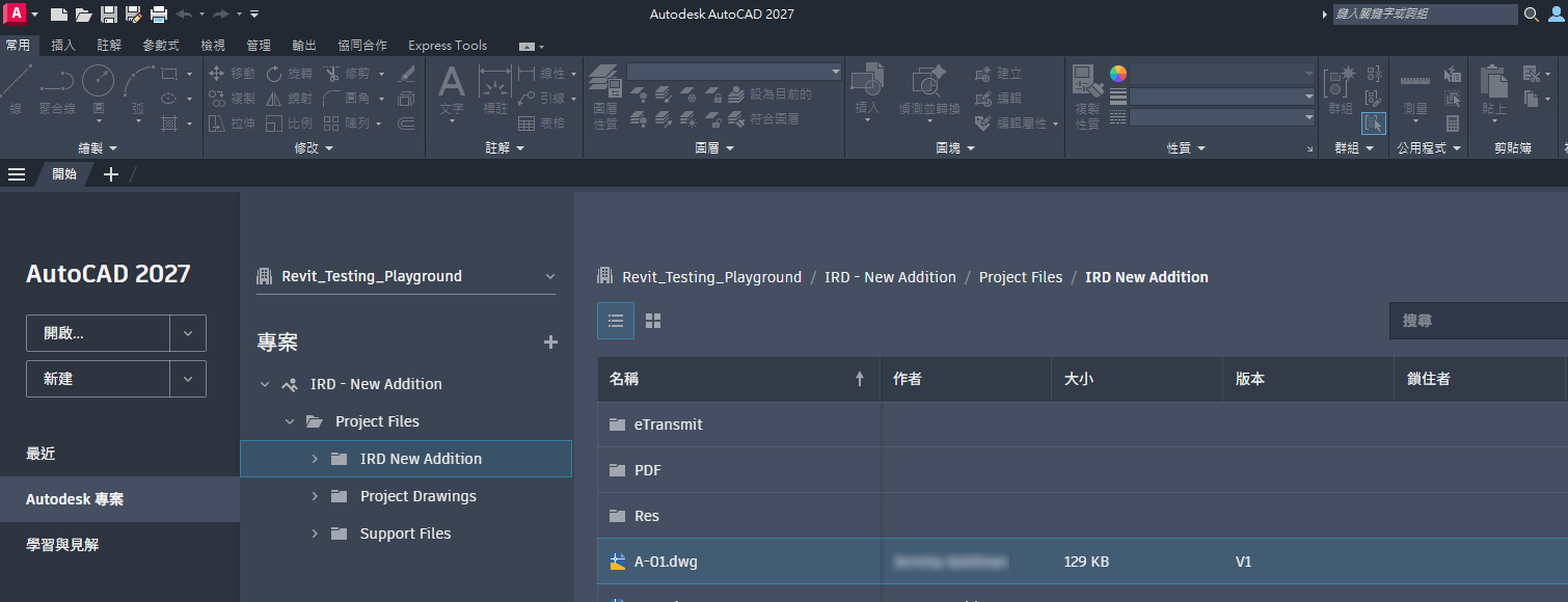

  1. 在 Desktop Connector 中選取初始專案後,請在 AutoCAD 的「開始」頁面上,按一下「Autodesk 專案」。
  2. 在「Autodesk 專案」頁籤上,展開您要為其設定連線支援檔的專案。
  3. 瀏覽到專案中的圖面並開啟。

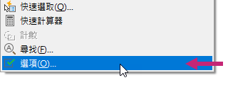

  4. 開啟圖檔後,在繪製區內按一下右鍵,然後選擇「選項」。

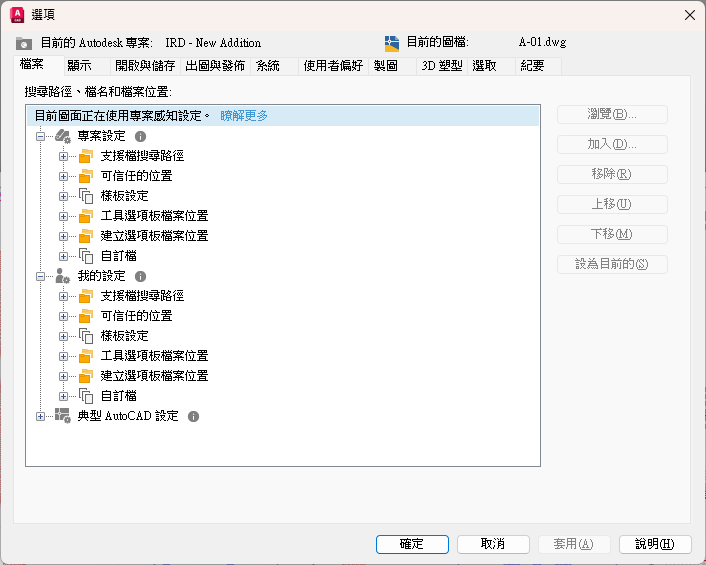

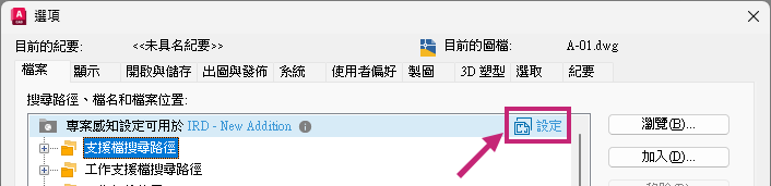

  5. 在「選項」對話方塊的「檔案」頁籤中,按一下「搜尋路徑」、「檔名」和「檔案位置」設定清單頂端的「設置」。
    註: 如果看不到「設置」選項,則表示之前可能已規劃專案。如果出現「目前圖面正在使用專案感知設定」文字,即可得知。

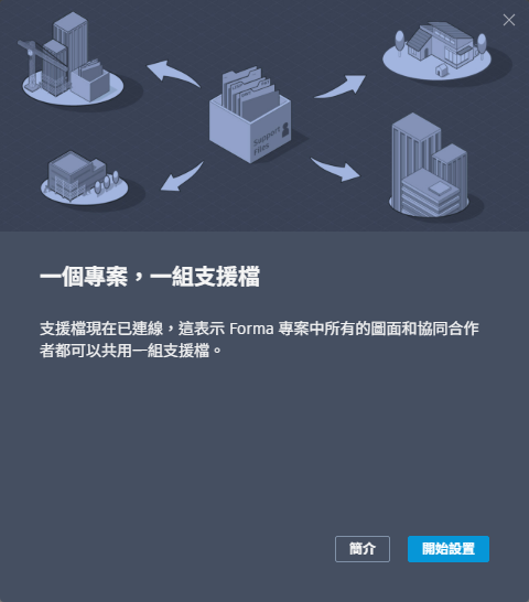

  6. 在「一個專案,一組支援檔」對話方塊中,按一下「開始設置」。
    如果需要有關「連線的支援檔」功能的其他資訊,請按一下「簡介」。
