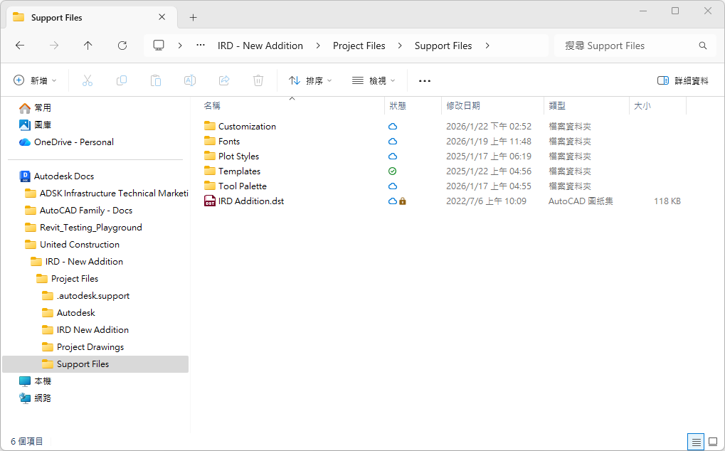

您必須先使用 Desktop Connector 連線至專案,才能建立資料夾並將支援檔上傳到 Forma Data Management 中的 Autodesk 專案。從 AutoCAD 2027 開始,提供從 AutoCAD 安裝程式安裝 Desktop Connector 的選項。如果未安裝 Desktop Connector,或您需要如何連線至專案的資訊,請參閱 Forma Data Management 說明中的下列主題:
  1. 在 Desktop Connector 中選取初始專案後,在 Windows 檔案總管中瀏覽到 Forma Data Management 資料夾。
  2. Forma Data Management 資料夾中,導覽到專案的資料夾,然後新增整理支援檔所需的其他任何資料夾。
  3. 在支援資料夾中,複製專案中圖面應使用的支援檔。
    加到本端資料夾中的支援檔將使用 Desktop Connector 同步到 Autodesk 專案。
