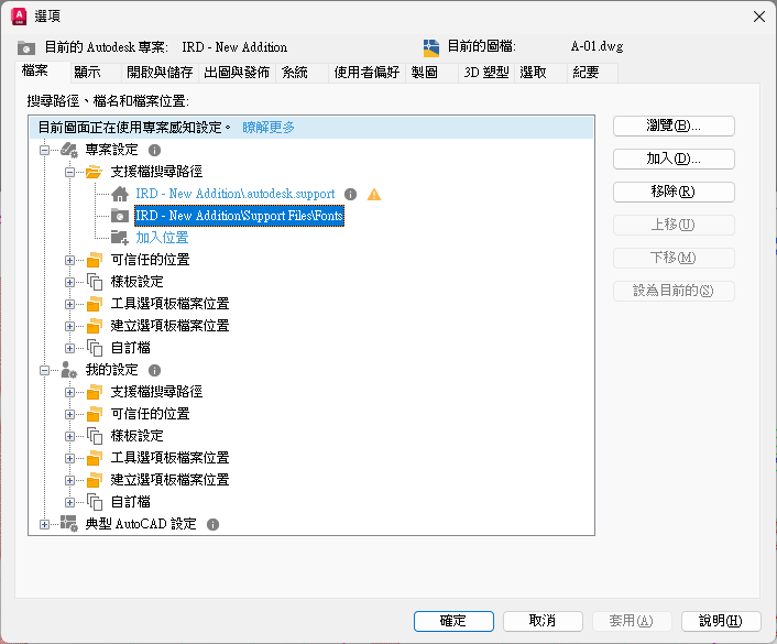

  2. 開啟圖檔後,在繪製區內按一下右鍵,然後選擇「選項」。
  3. 在「選項」對話方塊的「檔案」頁籤中,展開「專案設定」節點。
    如果沒有看見「專案設定」節點,可能是還沒為該專案設定「連線的支援檔」功能。若要設定連線的支援檔,請參閱設定 Autodesk 專案以使用連線的支援檔

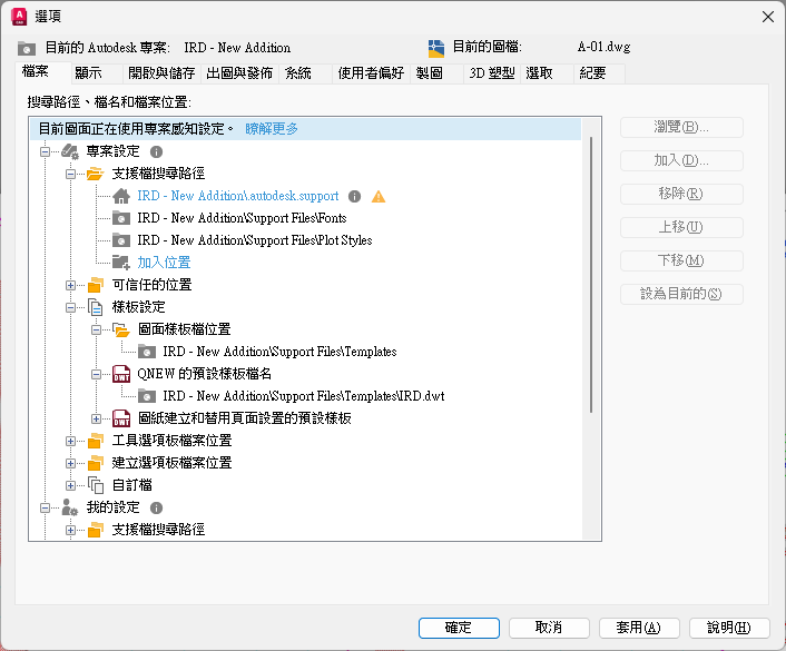

  4. 在「專案設定」下,展開設定節點可檢視目前指定的路徑。
  5. 展開設定節點後,執行以下其中一項作業:
    • 選取節點,然後按一下「加入」在設定中增加新路徑。
    • 按兩下設定下的路徑可修改位置。

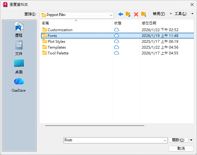

  6. 瀏覽到 Autodesk 專案中的資料夾或檔案位置,然後按一下「開啟」。
  7. 根據需要繼續增加和修改每個設定的路徑。
  8. 按一下「套用」將路徑設定儲存到專案。
