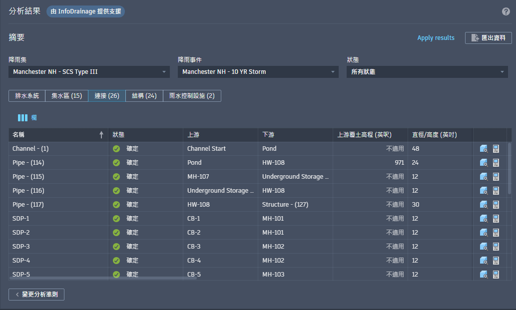

完成系統分析後,將在系統層級依如下物件品類報告結果:流入量、管、結構和雨水。
調整資料檢視方式
使用「分析結果」頂部的篩選器條件,可隔離分析資料。
提示: 按一下分析結果右上角的「套用值」,將能量梯度線 (EGL) 和水力梯度線 (HGL) 的值套用至排水系統中的管和結構。
檢閱與修改排水系統
如同初始系統檢查所顯示的錯誤和警告一樣,您可以逐步檢查排水系統中的各個物件,並針對潛在問題進行調整。每個品類 (顯示為資料表上方的頁籤) 都有其獨特的分析資料和狀態警告。逐步查看任何需要注意的內容,並使用以下工具進行更正。
