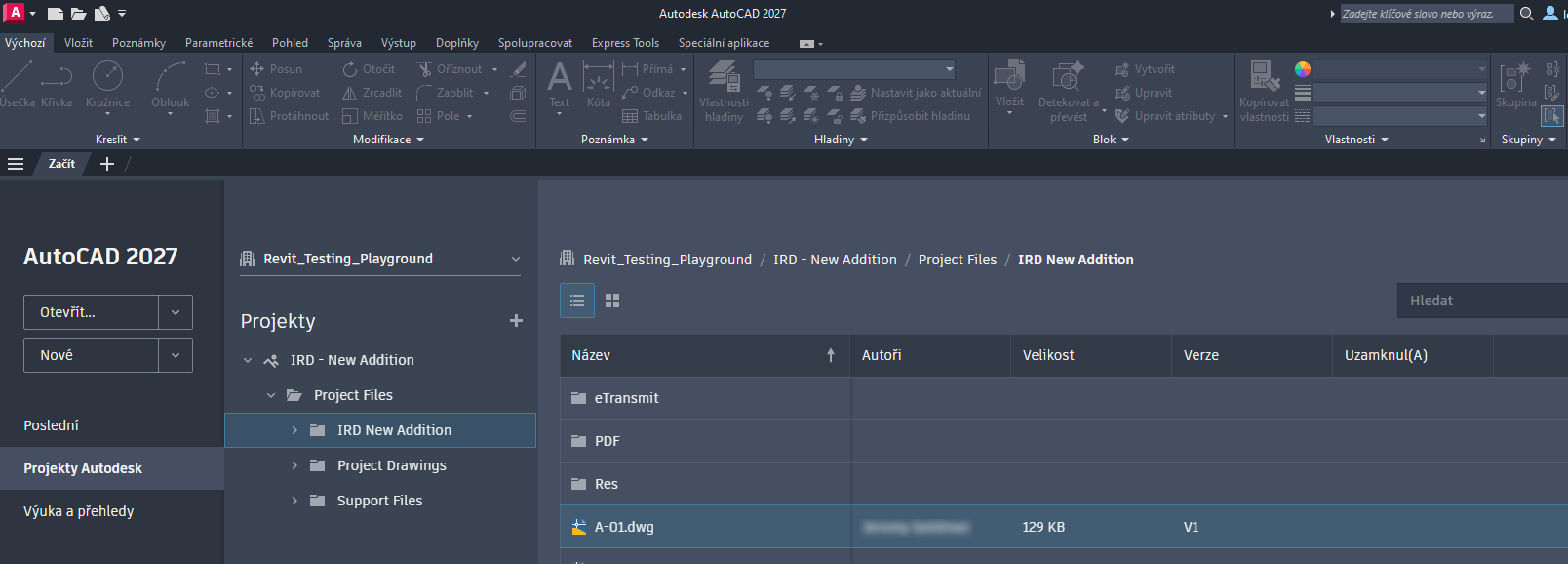

  1. Po výběru počátečního projektu v aplikaci Desktop Connector klikněte v části AutoCAD na stránce Začít na možnost Projekty Autodesk.
  2. Na kartě Projekty Autodesk rozbalte projekt, pro který chcete nastavit připojené podpůrné soubory.
  3. Vyhledejte a otevřete výkres v rámci projektu.

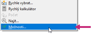

  4. Otevřete výkresový soubor, klikněte pravým tlačítkem myši na kreslicí plochu a vyberte položku Možnosti.

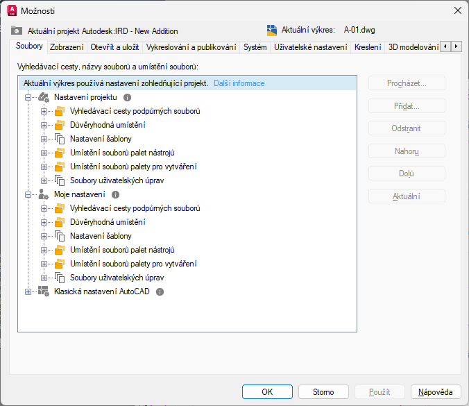

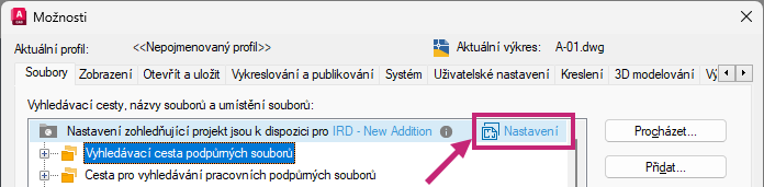

  5. V dialogovém okně Možnosti klikněte na kartě Soubory na tlačítko Nastavit v horní části seznamu nastavení Vyhledávací cesty, Názvy souborů a Umístění souborů.
    Poznámka: Pokud možnost Nastavit nevidíte, je možné, že projekt byl již dříve nakonfigurován. To lze ověřit podle textu: „Aktuální výkres používá nastavení zaměřená projekt.“

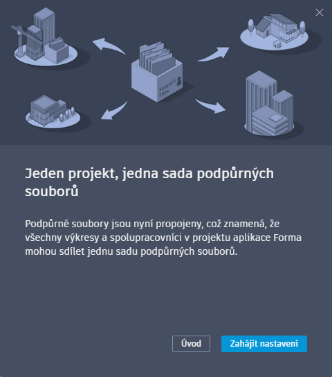

  6. V dialogu Jeden projekt, jedna sada podpůrných souborů klikněte na tlačítko Zahájit instalaci.
    Chcete-li získat další informace o funkci připojených podpůrných souborů, klikněte na tlačítko Úvod.
