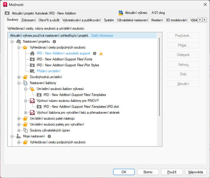

  3. V dialogovém okně Možnosti na kartě Soubory rozbalte uzel Nastavení projektu.
    Pokud uzel Nastavení projektu není viditelný, možná nebyla pro projekt nastavena funkce Připojené podpůrné soubory. Informace o nastavení připojených podpůrných souborů naleznete v části Nastavení projektu Autodesk tak, aby používal připojené podpůrné soubory.
  4. V části Nastavení projektu rozbalte uzly nastavení tak, aby se zobrazily jejich aktuálně přiřazené cesty.

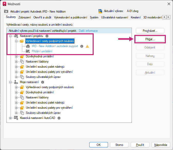

  5. S rozbaleným uzlem nastavení proveďte jeden z následujících úkonů:
    • Vyberte uzel a kliknutím na tlačítko Přidat přidejte novou cestu k nastavení.

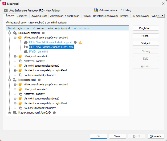

    • Dvojitým kliknutím na cestu v nastavení můžete změnit její umístění.

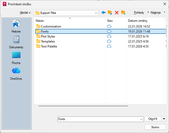

  6. Přejděte do složky nebo umístění souboru v projektu Autodesk a klikněte na tlačítko Otevřít.
  7. Podle potřeby pokračujte v přidávání a úpravách cest pro jednotlivá nastavení.
  8. Kliknutím na tlačítko Použít uložte nastavení cesty do projektu.
