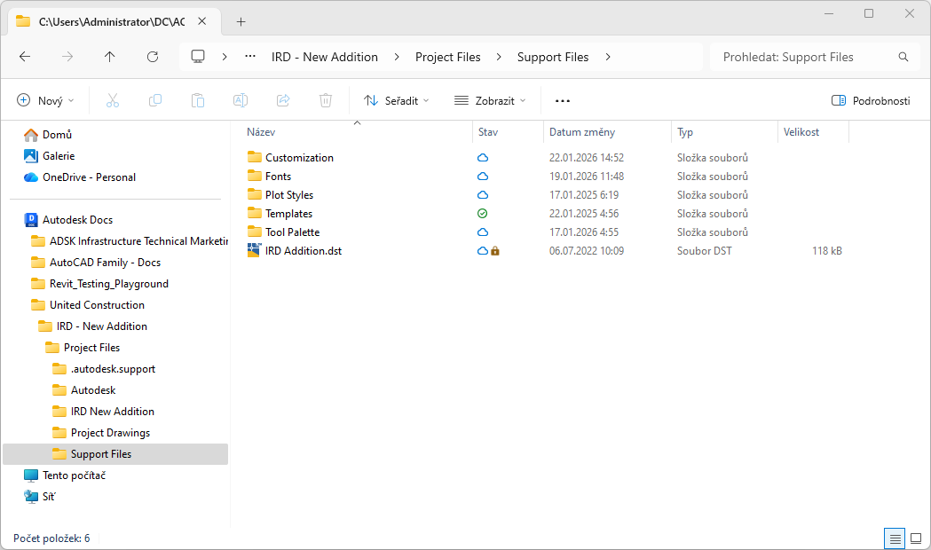

  1. Po výběru počátečního projektu v aplikaci Desktop Connector přejděte v Průzkumníku souborů Windows do složky aplikace Forma Data Management.
  2. Ve složce Forma Data Management přejděte do složky projektu a přidejte další složky potřebné k uspořádání podpůrných souborů.
  3. Do podpůrných složek zkopírujte podpůrné soubory, které by měly být použity výkresy v projektu.
    Podpůrné soubory přidané do místních složek budou synchronizovány do projektu Autodesk pomocí aplikace Desktop Connector.
