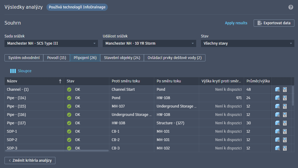

Po dokončení analýzy systému budou uvedeny výsledky na úrovni systému a jako kategorie objektů: Přítoky, Potrubí, Stavební objekty a Dešťová voda.
Úprava způsobu zobrazení dat
Pomocí filtrů v horní části výsledků analýzy izolujte data analýzy.
Tip: Kliknutím na tlačítko Použít hodnoty v pravém horním rohu výsledků analýzy použijete hodnoty linie energetického spádu a čáry hydraulického sklonu na potrubí a stavební objekty v systému odvodnění.
Kontrola a úprava systému odvodnění
Podobně jako při počáteční kontrole chyb a upozornění systému můžete procházet jednotlivé objekty v systému odvodnění a upravovat je podle potenciálních problémů. Každá kategorie (zobrazené jako karty nad tabulkou dat) má svá vlastní jedinečná data analýzy a stavová upozornění. Projděte vše, co vyžaduje pozornost, a použijte následující nástroje k opravě.
