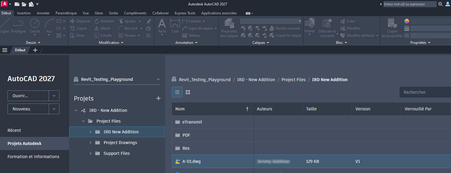

  1. Une fois que vous avez sélectionné un projet initial dans Desktop Connector, dans AutoCAD, sur la page Démarrer, cliquez sur Projets Autodesk.
  2. Dans l’onglet Projets Autodesk, développez le projet pour lequel vous souhaitez configurer les fichiers de support connectés.
  3. Recherchez et ouvrez un dessin du projet.

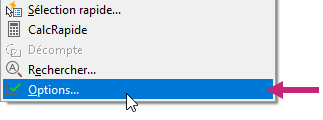

  4. Une fois que vous avez ouvert le fichier dessin, cliquez avec le bouton droit de la souris sur la zone de dessin et choisissez Options.

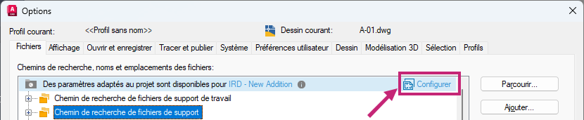

  5. Dans l’onglet Fichiers de la boîte de dialogue Options, cliquez sur Configurer en haut de la liste des paramètres Chemins de recherche, Noms de fichiers et Emplacements des fichiers.

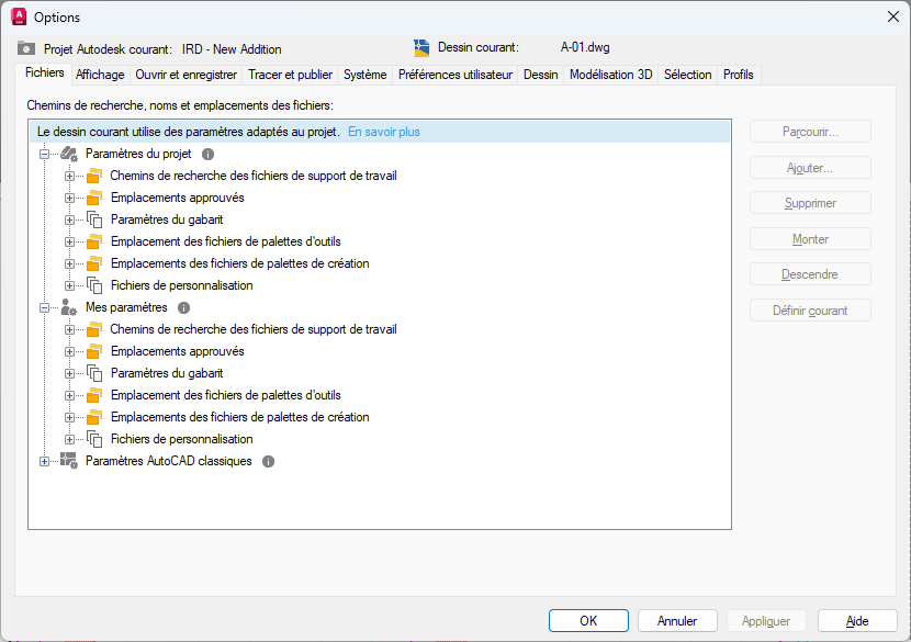

    Remarque : Si vous ne voyez pas l’option Configurer, le projet a peut-être déjà été configuré. Vous pouvez vous en assurer selon que le texte suivant s’affiche : « Le dessin actif utilise des paramètres adaptés au projet ».

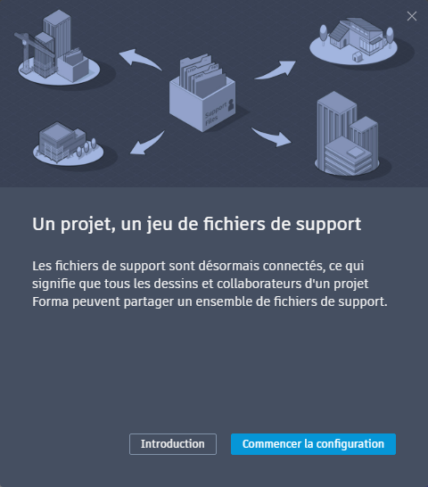

  6. Dans la boîte de dialogue Un projet, un jeu de fichiers de support, cliquez sur Commencer la configuration.
    Cliquez sur Introduction si vous souhaitez obtenir des informations supplémentaires sur la fonction Fichiers de support connectés.

  9. Dans la boîte de dialogue Options, cliquez sur OK.
