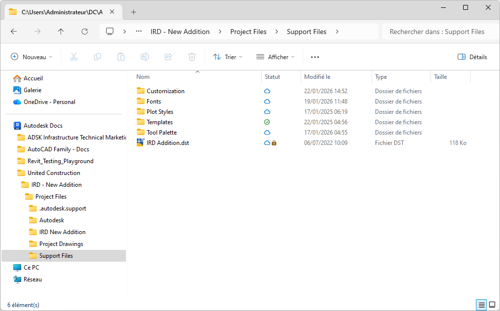

  1. Une fois que vous avez sélectionné un projet initial dans Desktop Connector, accédez au dossier Forma Data Management dans l’Explorateur de fichiers Windows.
  2. Dans le dossier Forma Data Management, accédez au dossier de votre projet et ajoutez tous les dossiers nécessaires pour organiser vos fichiers de support.
  3. Dans vos dossiers de support, copiez les fichiers de support qui doivent être utilisés par les dessins de votre projet.
    Les fichiers de support que vous ajoutez aux dossiers locaux seront synchronisés dans le projet Autodesk avec Desktop Connector.
