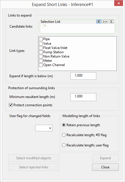

Boîte de dialogue Développer les liens courts
Cette boîte de dialogue permet de définir les options lors du développement des liens courts.

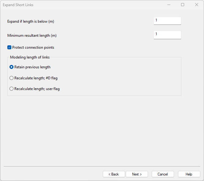

La boîte de dialogue s’affiche de l’une des manières suivantes :
La boîte de dialogue s’affiche en cliquant sur Suivant dans l’assistant Model Builder. L’assistant permet de mettre à jour le réseau et le contrôle à l’aide de données dans un schéma prédéfini dans SQL Server.
Élément Description
Liens à développer
Identifie les liens du réseau susceptibles d’être développés :
Liens candidats
Ajoutez une liste de sélection contenant les liens à développer dans la zone de sélection Liens candidats, ou cliquez sur le bouton Courant pour ajouter les liens actuellement sélectionnés dans la fenêtre GeoPlan.
Types de liens
Types de liens susceptibles d’être développés.
Lorsque la zone Liens candidats est mise à jour, la liste des types de liens est automatiquement mise à jour pour inclure uniquement les types de liens figurant dans la liste des liens candidats sélectionnés.
Désélectionnez un type de lien pour le supprimer du jeu de liens susceptibles d’être développés.
Développer si la longueur est inférieure
Indiquez la longueur maximale des liens susceptibles d’être un lien court à développer.
Seuls les liens dont la longueur est inférieure à la valeur indiquée ici (calculée à partir de la géométrie du lien) sont développés.
Protection des liens environnants
Définit les options à appliquer aux liens connectés aux liens courts à développer :
Longueur minimale résultante
Indiquez une longueur minimale pour les liens connectés aux liens courts à développer.
Un lien court n’est pas développé si, en ce faisant, la longueur d’un lien connecté (calculée à partir de la géométrie du lien) devient inférieure à la valeur saisie dans ce champ.
Protéger les points de connexion
Cochez cette case pour empêcher le développement d’un lien court, si le développement du lien entraîne le déplacement du point de connexion d’un objet Point de consommation ou Données spatiales sur un lien de connexion.
Lorsque cette case est décochée, les points de connexion des points de consommation et des points de données spatiales concernés sont déplacés vers l’extrémité appropriée du lien.
Indicateur utilisateur pour les champs modifiés
Sélectionnez un indicateur dans la liste déroulante des indicateurs utilisateur à appliquer aux champs modifiés par le processus de développement. Les champs susceptibles d’être modifiés par le processus de développement sont les suivants :
  • la longueur des liens modifiés (l’indicateur utilisateur ne sera appliqué que si l’option Longueur recalculée; indicateur utilisateur de modélisation de la longueur ci-dessous est sélectionnée) ;
  • les champs de coordonnées des nœuds déplacés.
Longueur des liens de modélisation
Définit l’option à utiliser lors du nouveau calcul de la longueur des liens développés et des liens connectés aux liens développés :
Conserver la longueur précédente
La longueur des liens avant qu’ils ne soient développés est conservée.
Si vous modifiez des liens et que l’indicateur #D par défaut est initialement appliqué au champ Longueur du lien, l’indicateur de longueur est effacé.
Recalculer la longueur; indicateur #D
La longueur des liens modifiés est recalculée à partir de la géométrie du lien.
L’indicateur #D par défaut est appliqué au champ Longueur du lien.
Recalculer la longueur; indicateur utilisateur
L’indicateur utilisateur sélectionné dans la liste déroulante Indicateur utilisateur pour les champs modifiés est appliqué au champ Longueur du lien.
Bouton Sélectionner les objets modifiés
Activé après le processus de développement.
Cliquez sur ce bouton pour mettre en surbrillance tous les objets modifiés (liens candidats et leurs liens connectés, points de consommation et points de données spatiales) dans la fenêtre GeoPlan.
Remarque : Cette option n’est pas disponible lorsque vous accédez à la boîte de dialogue Développer les liens courts dans l’éditeur de séquence de tâches.
Bouton Sélectionner les liens rejetés
Cliquez sur ce bouton pour mettre en surbrillance les liens qui n’ont pas pu être développés dans la fenêtre GeoPlan.
(Des liens peuvent être rejetés en raison de certaines contraintes, notamment, si, en les développant, vous diminuez la longueur d’un lien connecté en dessous de la longueur résultante minimale spécifiée.)
Bouton Développer
Le bouton Développer est activé lorsqu’il existe au moins un lien dans la sélection des liens candidats d’un type sélectionné dans la zone Types de liens.
Cliquez sur le bouton Développer pour lancer le processus de développement.
Enregistrer
Enregistre toutes les options sélectionnées dans la boîte de dialogue et les ajoute dans la séquence de tâches.
Remarque : Cette option n’est disponible que lorsque vous accédez à la boîte de dialogue Développer les liens courts dans l'éditeur de séquence de tâches.
Bouton Fermer
Cliquez sur le bouton Fermer pour fermer la boîte de dialogue Développer les liens courts.
