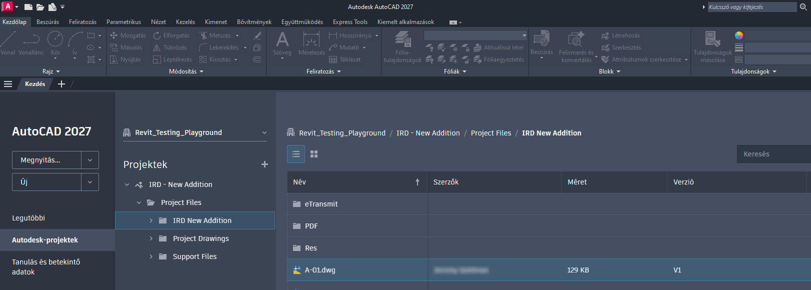

  1. Miután kiválasztott egy kezdeti projektet a Desktop Connectorban, az AutoCAD kezdőlapján kattintson az Autodesk-projektek elemre.
  2. Az Autodesk-projektek lapon bontsa ki azt a projektet, amelyhez be szeretné állítani a csatlakoztatott támogatási fájlokat.
  3. Tallózással keressen meg és nyisson meg egy rajzot a projekten belül.

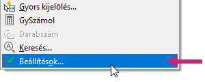

  4. A rajzfájl megnyitása után kattintson a jobb gombbal a rajzterületre, és válassza a Beállítások lehetőséget.

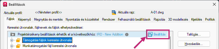

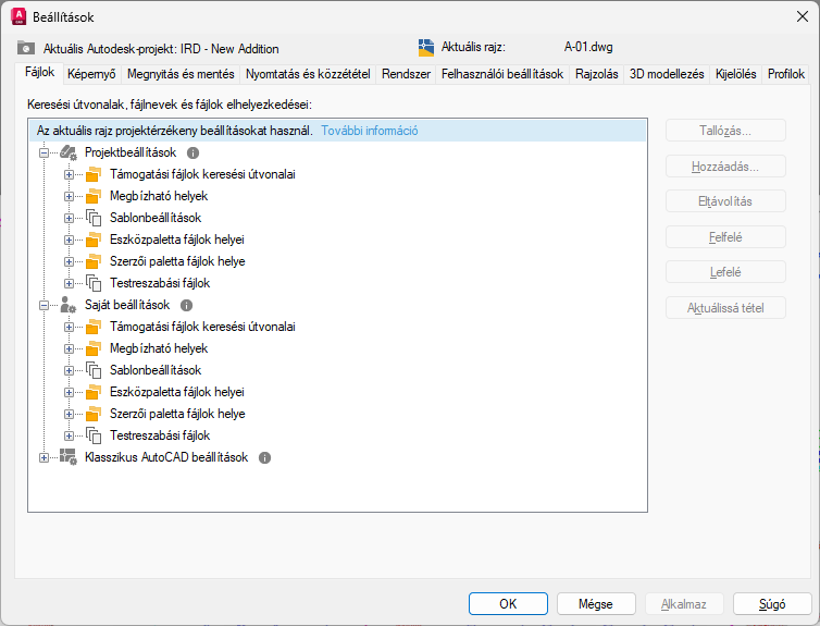

  5. A Beállítások párbeszédpanel Fájlok lapján kattintson a Beállítás gombra a beállítások Keresési útvonalak, fájlnevek és fájlhelyek listájának tetején.
    Megjegyzés: Ha nem látja a Beállítás lehetőséget, előfordulhat, hogy a projekt korábban már konfigurálva lett. Ezt „Az aktuális rajz projektérzékeny beállításokat használ” szöveg megjelenése igazolja.

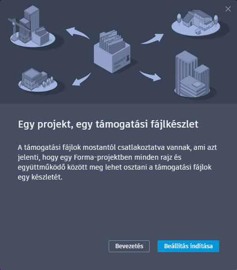

  6. Az Egy projekt, egy támogatási fájlkészlet párbeszédpanelen kattintson a Beállítás indítása gombra.
    Kattintson a Bevezetés gombra, ha további információra van szüksége a Csatlakoztatott támogatási fájlok funkcióval kapcsolatban.
