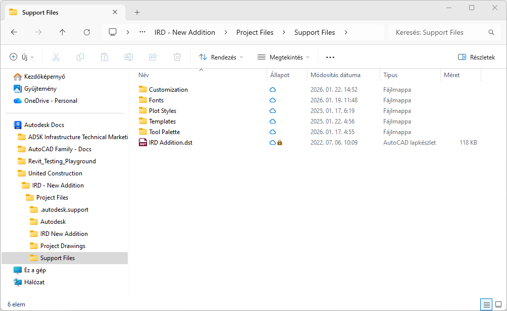

  1. Miután kiválasztott egy kezdeti projektet a Desktop Connectorban, a Windows Fájlkezelőben keresse meg a Forma Data Management mappát.
  2. A Forma Data Management mappában keresse meg a projekt mappáját, és adja hozzá a támogatási fájlok rendszerezéséhez szükséges további mappákat.
  3. A támogatási mappákban másolja a projekt rajzai által használandó támogatási fájlokat.
    A helyi mappákhoz hozzáadott támogatási fájlokat a program szinkronizálja az Autodesk-projekttel a Desktop Connector használatával.
