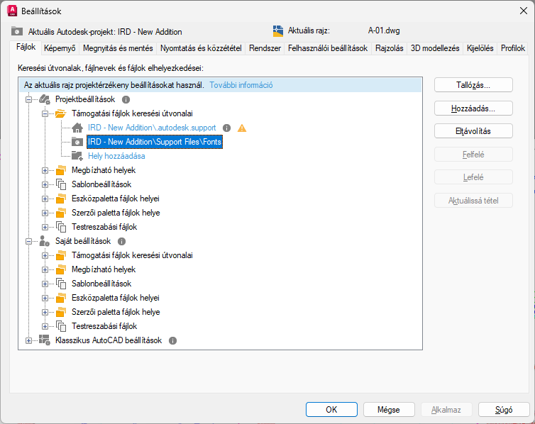

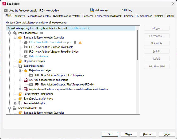

  4. A Projektbeállítások területen bontsa ki a beállítás-csomópontokat az aktuálisan hozzárendelt útvonalak megtekintéséhez.

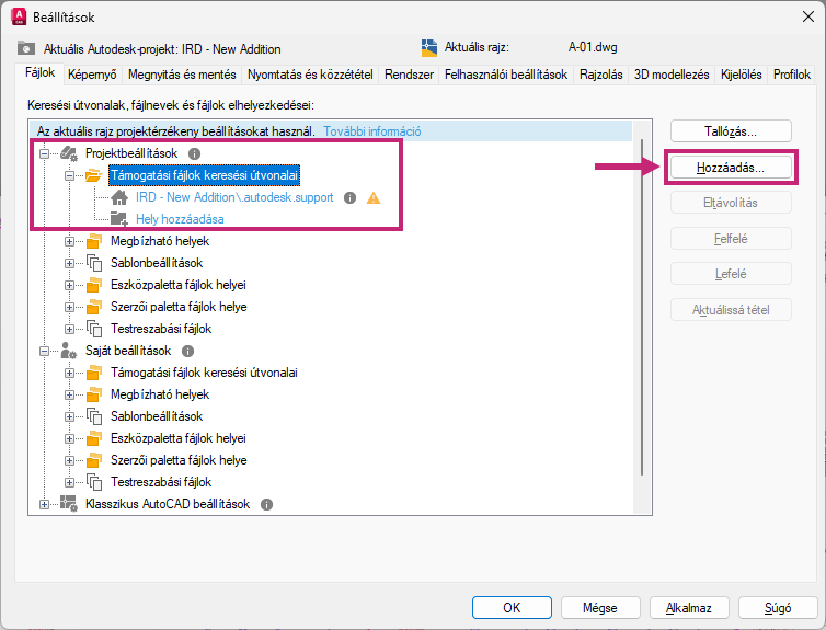

  5. Ha ki van bontva a beállítás-csomópont, tegye a következők egyikét:
    • Válasszon ki egy csomópontot, és kattintson a Hozzáadás lehetőségre, hogy új útvonalat adjon hozzá a beállításhoz.
    • Kattintson duplán a beállítás alatti útvonalra a hely módosításához.

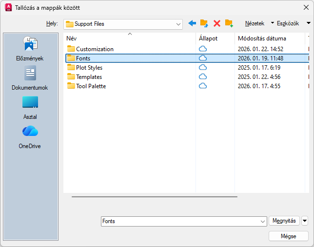

  6. Keresse meg egy mappa vagy fájl helyét az Autodesk-projektben, majd kattintson a Megnyitás gombra.
  7. Igény szerint folytassa az útvonalak hozzáadását és módosítását az egyes beállításoknál.
  8. Kattintson az Alkalmaz gombra az útvonal-beállítások mentéséhez a projektbe.
