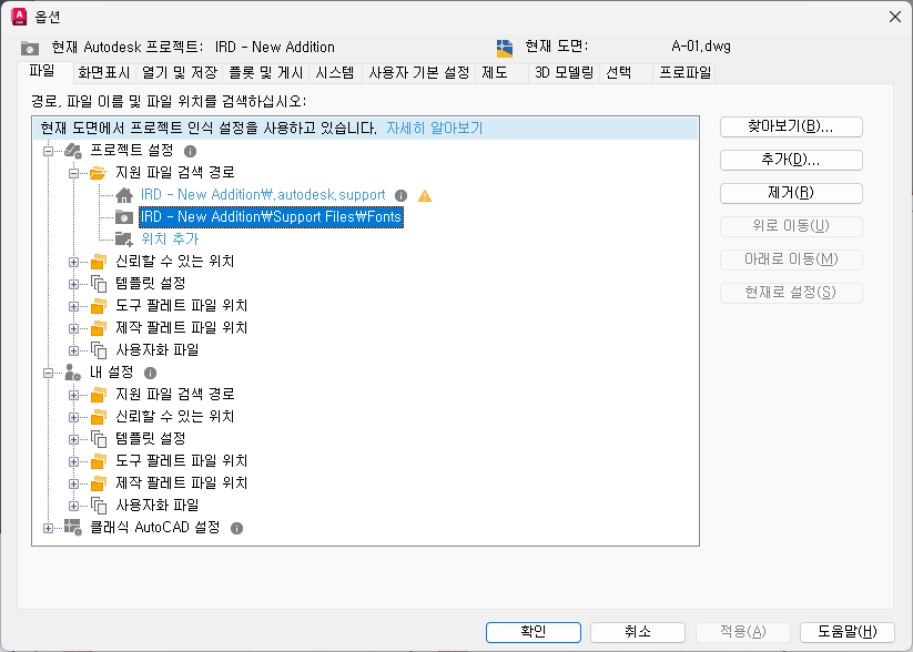

  2. 도면 파일이 열린 상태에서 도면 영역을 마우스 오른쪽 버튼으로 클릭하고 옵션을 선택합니다.
  3. 옵션 대화 상자의 파일 탭에서 프로젝트 설정 노드를 확장합니다.
    프로젝트 설정 노드가 표시되지 않으면, 연결된 지원 파일 기능이 프로젝트에 대해 설정되지 않은 것일 수 있습니다. 연결된 지원 파일을 설정하려면 연결된 지원 파일을 사용하도록 Autodesk 프로젝트를 설정하려면을 참고하십시오.
  4. 프로젝트 설정에서 설정 노드를 확장해 현재 지정된 경로를 확인합니다.

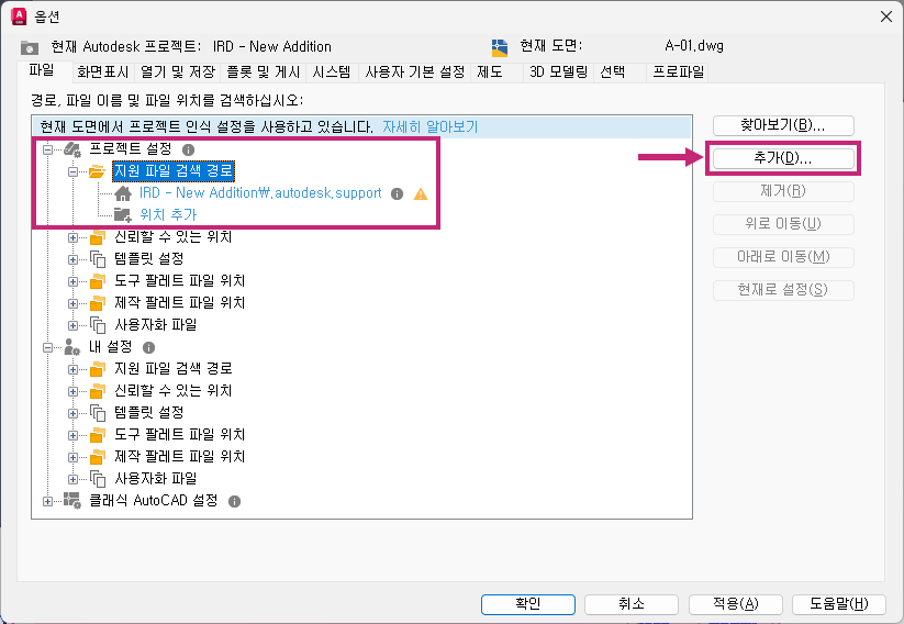

  5. 설정 노드를 확장한 상태에서 다음 중 하나를 수행합니다.
    • 노드를 선택하고 추가를 클릭하여 설정에 새 경로를 추가합니다.
    • 설정 아래의 경로를 두 번 클릭하여 해당 위치를 수정합니다.

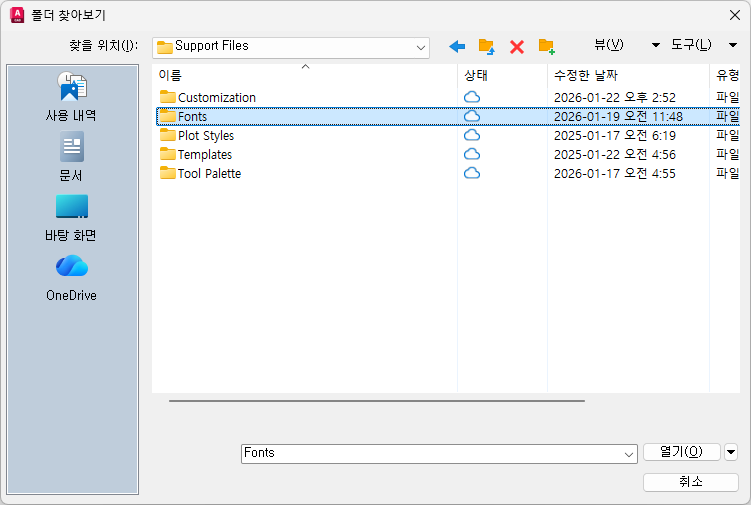

  6. Autodesk 프로젝트 내에서 폴더 또는 파일 위치를 찾아 열기를 클릭합니다.

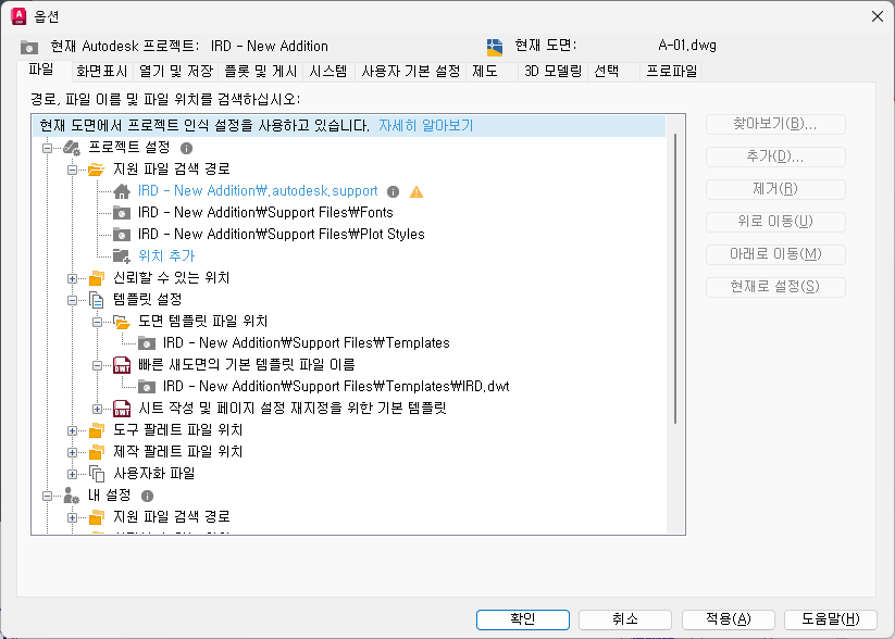

  7. 필요에 따라 각 설정에 대한 경로를 계속 추가하고 수정합니다.
  8. 적용을 클릭하여 경로 설정을 프로젝트에 저장합니다.
