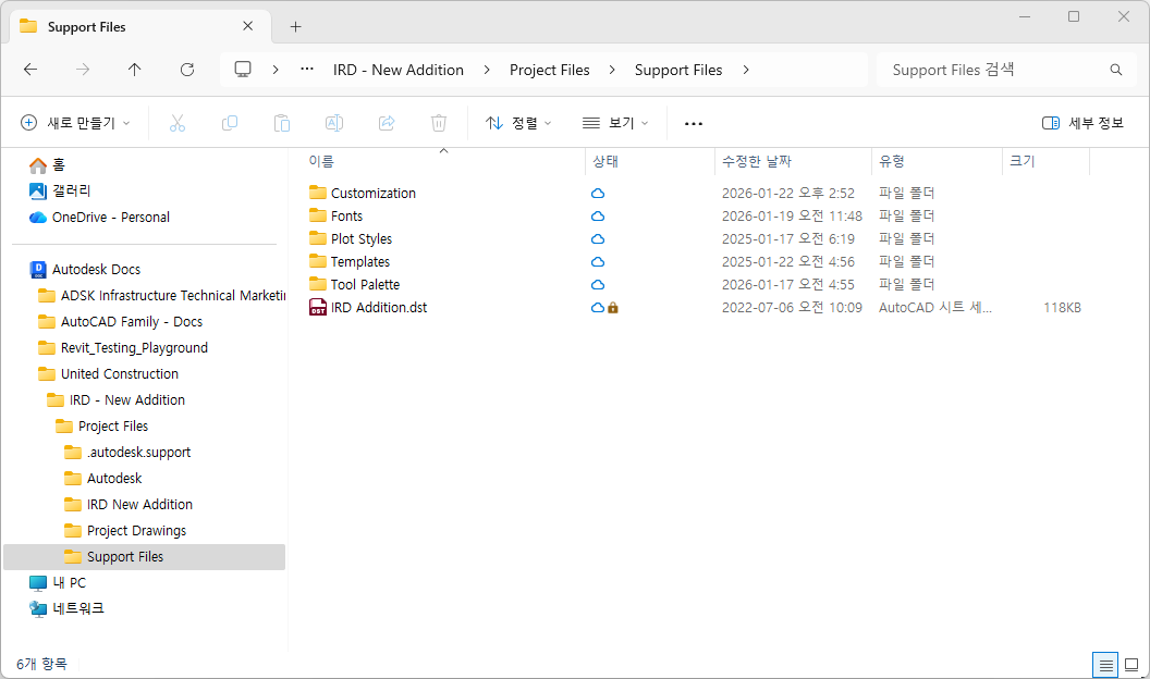

Forma Data Management에서 Autodesk 프로젝트에 폴더를 작성하고 지원 파일을 업로드하려면 먼저 Desktop Connector를 사용하여 프로젝트에 연결해야 합니다. AutoCAD 2027부터 AutoCAD 설치 프로그램에서 Desktop Connector를 설치할 수 있는 옵션이 있습니다. Desktop Connector가 설치되어 있지 않거나 프로젝트에 연결하는 방법에 대한 정보가 필요한 경우 Forma Data Management 도움말에서 다음 항목을 참고하십시오.
  1. Desktop Connector에서 초기 프로젝트를 선택한 후 Windows 파일 탐색기에서 Forma Data Management 폴더로 이동합니다.
  2. Forma Data Management 폴더에서 프로젝트의 폴더로 이동하여 지원 파일을 구성하는 데 필요한 추가 폴더를 추가합니다.
  3. 지원 폴더에서 프로젝트의 도면에서 사용해야 하는 지원 파일을 복사합니다.
    로컬 폴더에 추가된 지원 파일은 Desktop Connector를 통해 Autodesk 프로젝트와 동기화됩니다.
