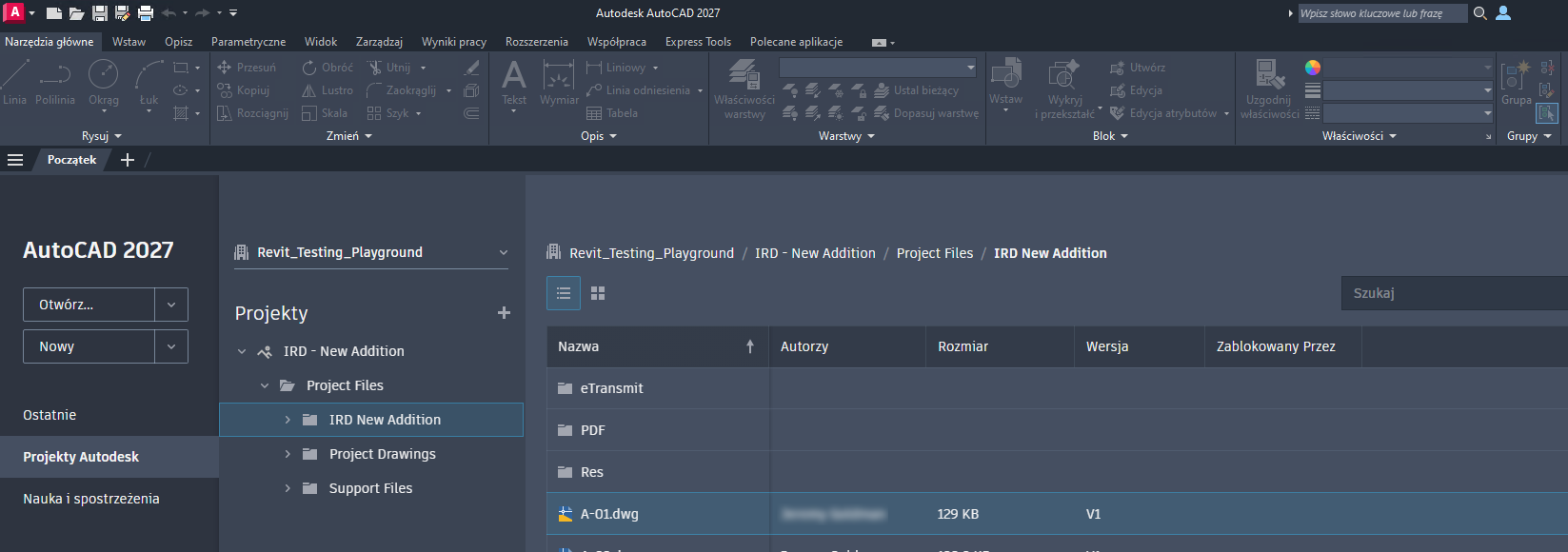

  1. Po wybraniu początkowego projektu w programie Desktop Connector w programie AutoCAD na stronie Początek kliknij opcję Projekty Autodesk.
  2. Na karcie Projekty Autodesk rozwiń projekt, dla którego chcesz skonfigurować połączone pliki pomocnicze.
  3. Przejdź do rysunku i otwórz go w projekcie.

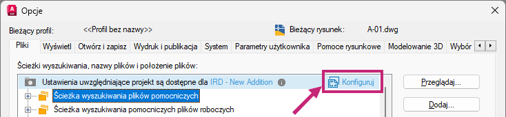

  4. Przy otwartym pliku rysunku kliknij prawym przyciskiem myszy obszar rysunku i wybierz polecenie Opcje.
  5. W oknie dialogowym Opcje na karcie Pliki kliknij przycisk Konfiguruj znajdujący się u góry listy ustawień Ścieżki wyszukiwania, Nazwy plików i Lokalizacje plików.
    Uwaga: Jeśli nie widzisz opcji Konfiguruj, być może projekt został już wcześniej skonfigurowany. Można to zweryfikować na przykładzie wyglądu tekstu „W bieżącym rysunku używane są ustawienia uwzględniające projekt”.

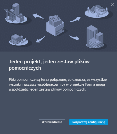

  6. W oknie dialogowym „Jeden projekt, jeden zestaw plików pomocniczych” kliknij przycisk Rozpocznij konfigurację.
    Kliknij opcję Wprowadzenie, jeśli chcesz uzyskać dodatkowe informacje na temat funkcji połączonych plików pomocniczych.

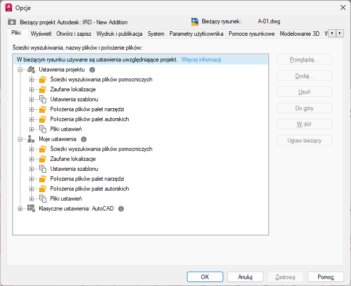

  8. Na ostatniej stronie kliknij przycisk Zamknij okno, aby powrócić do okna dialogowego Opcje.
  9. W oknie dialogowym Opcje kliknij przycisk OK.
