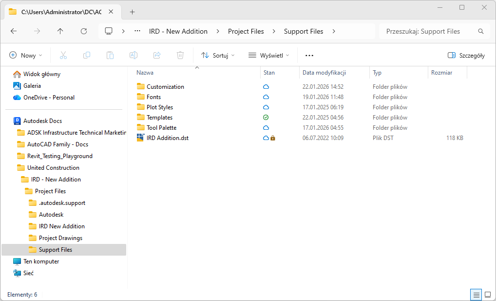

  1. Po wybraniu projektu początkowego w programie Desktop Connector w Eksploratorze plików systemu Windows przejdź do folderu Forma Data Management.
  2. W folderze Forma Data Management przejdź do folderu projektu i dodaj dodatkowe foldery potrzebne do zorganizowania plików pomocniczych.
  3. W folderach pomocniczych skopiuj pliki pomocnicze, które powinny być używane przez rysunki w projekcie.
    Pliki pomocnicze dodane do folderów lokalnych zostaną zsynchronizowane z projektem Autodesk za pomocą programu Desktop Connector.
