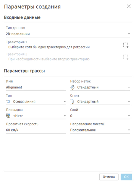

  2. В диалоговом окне «Настройка горизонтальной регрессии» в разделе «Входные данные» укажите тип данных, на основе которых будет создаваться анализ горизонтальной регрессии: точки COGO, характерные линии, 2D полилинии или 3D полилинии.
  3. Рядом с траекторией 1 щелкните .
    Прим.: Если в качестве значения параметра «Тип входных данных» выбрано значение «Точки COGO», группу точек можно выбрать в раскрывающемся списке.
  4. На чертеже выберите объекты, на основе которых необходимо создать анализ горизонтальной регрессии. Нажмите клавишу ENTER.
    Прим.: Можно выбрать только объекты, соответствующие входному типу, выбранному в шаге 2. Нельзя выбирать различные типы объектов.
  5. Если требуется выполнить анализ горизонтальной регрессии между двумя траекториями объектов, то рядом с полем «Траектория 2» нажмите кнопку . Этот шаг необязателен. Если выбрать траекторию 2, результатом регрессии будет осевая линия между траекторией 1 и траекторией 2.
  6. На чертеже выберите объекты, на основе которых необходимо создать анализ горизонтальной регрессии. Нажмите клавишу ENTER.
  7. В разделе «Параметры трассы» задайте следующие параметры:
    • Имя
    • Площадка
    • Тип
    • Стиль
    • Набор меток
    • Слой
    • Проектная скорость
    Прим.: Имя трассы не может содержать следующие неподдерживаемые символы: / \ " ; = , * ? ``. Имена трасс не могут быть пустыми; они должны быть уникальными в пределах чертежа.

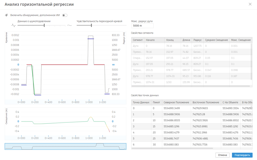

  8. Нажмите «OK».
  9. Проверьте и уточните данные трассы, сформированной с помощью регрессии по горизонтали.
  10. Нажмите кнопку «Создать геометрию» для создания трассы.
