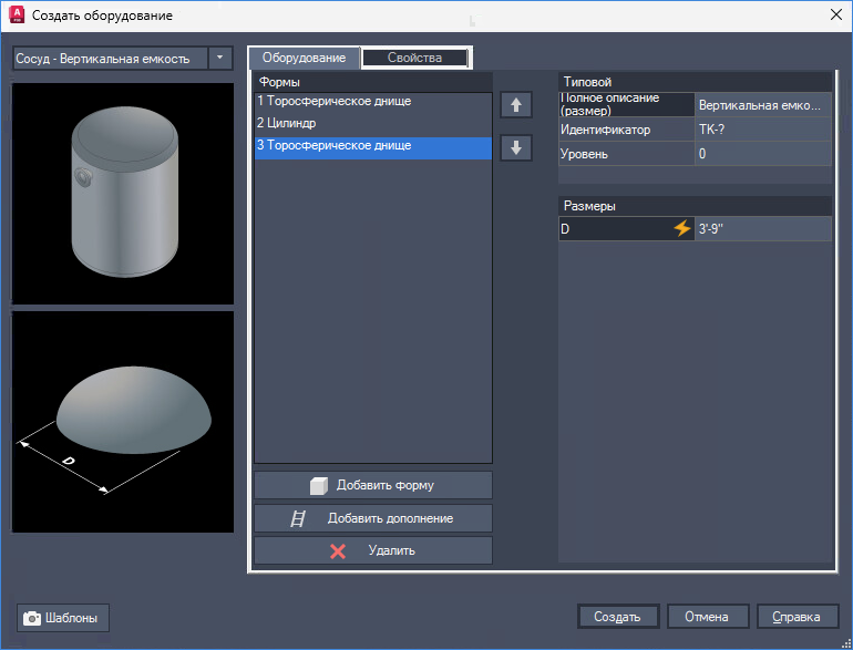

  3. Нажмите "Добавить", чтобы добавить доступные формы для данного типа оборудования. Для изменения расположения форм используйте кнопки "Вверх" и "Вниз".
  4. В разделе "Общие" выполните следующие действия.
    • (Необязательно) Чтобы назначить идентификатор оборудованию, щелкните в поле "Идентификатор". В диалоговом окне «Присвоить идентификатор» в поле «Тип» укажите тип (например, Е — емкость). В поле "Номер" введите уникальный цифровой идентификатор. Нажмите кнопку "Назначить".
    • Чтобы назначить описание для компонента оборудования, следует в поле «Полное описание» ввести это описание (например, «Емкость — пользовательская»).
    • Чтобы задать уровень (вертикальное расстояние от точки вставки до нижней точки первой формы), введите значение в поле "Уровень".
  5. В разделе "Формы" выберите одну из форм. В разделе "Размеры" задайте нужные значения. Повторите это действие, настраивая размеры каждой формы.
    Прим.: Если щелкнуть форму для изменения ее размеров, форма и значения размеров отображаются на рисунке предварительного просмотра.

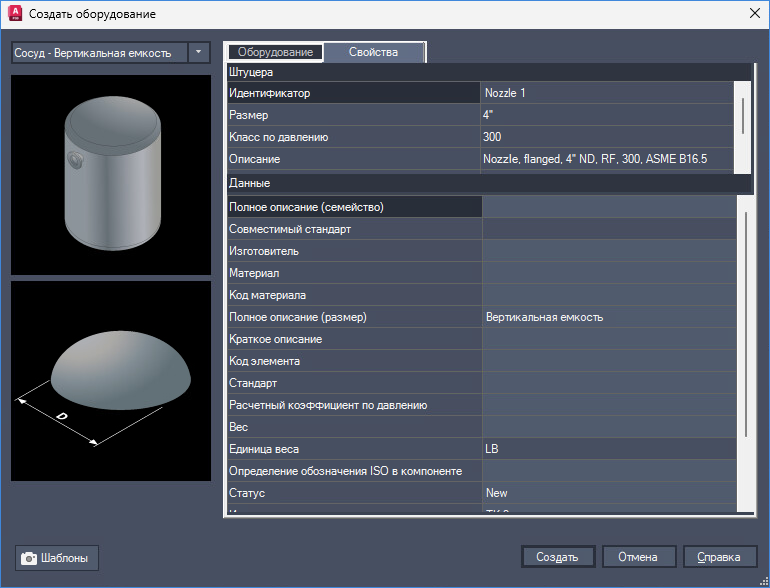

  6. На вкладке «Свойства» добавьте нужные данные (например, «Производитель», «Материал», «Размер» и пр.).
