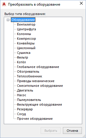

  7. В диалоговом окне "Преобразовать в оборудование" выберите класс оборудования, который нужно назначить объекту (например, "Компрессор"), таким образом, преобразованный объект будет идентифицирован в Диспетчере данных, палитре свойств и отчетах. Нажмите кнопку "Выбрать".

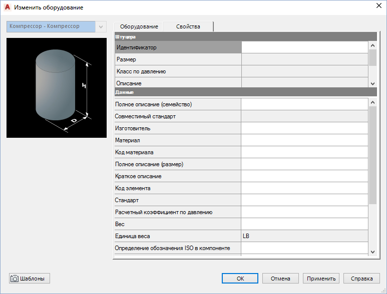

  9. На вкладке "Оборудование" диалогового окна "Изменить оборудование" выполните следующие действия.
    • Чтобы создать описание для оборудования, следует в поле "Полное описание" ввести описание.
    • Чтобы назначить идентификатор для оборудования, щелкните в поле "Идентификатор". В диалоговом окне "Присвоить идентификатор" в поле "Тип" укажите тип. В поле "Выражение" введите уникальный цифровой идентификатор. Нажмите кнопку "Назначить".
  10. На вкладке "Свойства" диалогового окна "Изменить оборудование" добавьте нужные данные (например, "Производитель", "Материал", "Размер", и пр.).
  11. (Необязательно) Чтобы использовать этот компонент и его данные в качестве шаблона для других компонентов оборудования, выполните следующие действия.
    • Нажмите кнопку "Шаблоны".
    • В раскрывающемся списке выберите "Сохранить текущие параметры как шаблон".
    • В диалоговом окне "Сохранить шаблон в" перейдите в папку, в которую нужно сохранить шаблон. В поле "Имя файла" укажите имя шаблона. Нажмите кнопку "Сохранить".
    Прим.: Расширение имени файла для шаблона оборудования — .peqs.
  12. В диалоговом окне "Изменить оборудование" нажмите кнопку "ОК".
