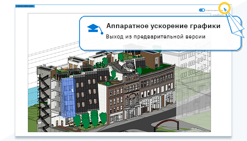

Аппаратное ускорение графики выходит из предварительной версии
Аппаратное ускорение графики выходит из статуса предварительной версии и становится полностью поддерживаемой возможностью.
За счет стабильного повышения производительности, расширенной поддержки графических возможностей, улучшенной обработки связанных моделей и оптимизации рабочих процессов 3D-графики аппаратное ускорение графики теперь становится доступным для задач моделирования и навигации в производственных средах.
Все упоминания предварительной версии удалены из пользовательского интерфейса. Рабочий процесс входа в режим аппаратного ускорения графики и его использования остается неизменным.
Аппаратное ускорение графики рекомендуется применять для рабочих процессов моделирования и навигации. Некоторые возможности просмотра документации и визуальные эффекты могут не поддерживаться в этом режиме.
