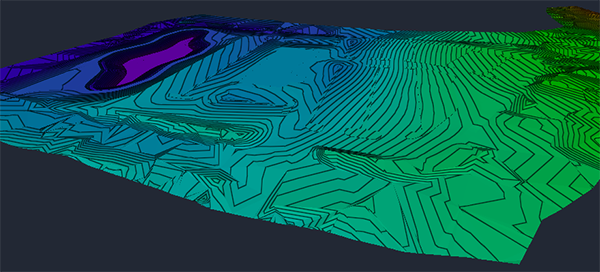

优化
进度:开始
然后,将运行最终优化阶段。将在模型中调整三角形点的高程。每次优化迭代都将尝试根据为项目指定的放坡对象、全局约束和目标来改进曲面坡率。
这是一个较长的过程,具体取决于您在“优化选项”对话框中指定的迭代次数。在此阶段,您可以在可视化显示中实时观察和分析所发生的变化,还可以使用“可视化工具栏”上的多个主题。
使用“优化”面板可检查坡度约束问题以及挖方和填方平衡的进度。
使用“收敛图”可更全面地了解此分析和进度。
如果项目未跟踪可行的解决方案,请停止优化,对对象或项目约束和目标进行更改,然后重新运行优化。
