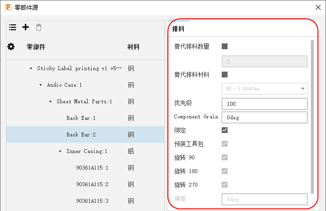

  2. 在“零部件源”对话框中,根据需要为排料选择并添加零件。
    注意:钣金零件仅适用于包含展开模式的排料。
    如果使用“排料准备”对话框从排料中排除了零件,则这些零件将不可用于“零部件源”对话框中的排料。
  3. 在对话框的“排料”部分中,为所选源设置数量、材料、优先级、纹理、绑定、预组套、旋转、偏差、增量及其他排料默认参数。
    如需控件说明与有效值范围(例如优先级取值 0–100、偏差取值 0–360、增量不大于当前偏差值),请参见零部件源参考(排料)
    零部件源对话框
    这些值将是默认值,但可以在以后创建排料时更改。

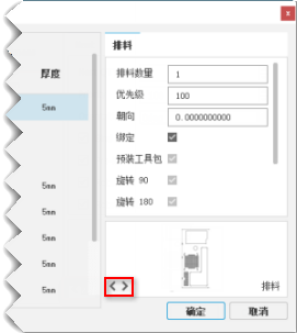

  4. (可选)使用面板底部的角度按钮来浏览零件和排料的预览。
    零部件源排料

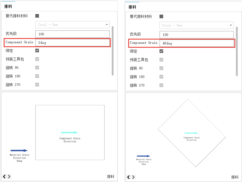

    您还可以预览钣材上零部件的方向。方向是这样的:使零部件上的纹理与钣材上的纹理对齐。下图显示了使用 0 度的零部件纹理(左)与使用 45 度的零部件纹理(右)之间的区别。
    零部件源排料纹理方向预览
