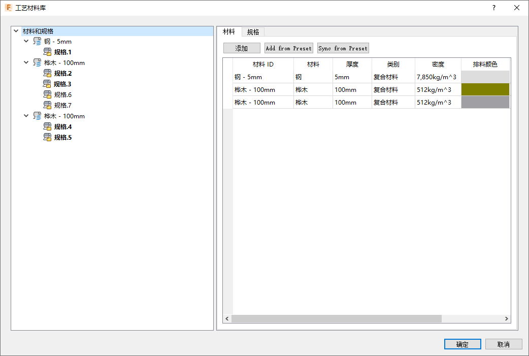

在创建排料方案时,您需要从可使用的可用材料列表中选择材料。在“工艺材料库”对话框中创建并维护该列表。您在此处设置的参数将替代“零部件源”对话框中的参数。您应在使用“零部件源”对话框之前在此处设置材料,否则系统将自动创建材料。
打开“工艺材料库”对话框
添加材料
  1. 在“工艺材料库”对话框左侧的树中选择“材料和规格”。
  2. 使用以下方法之一添加材料:
    • 单击“添加”
      最近使用的材料将添加到列表中。
    • 单击“从预设添加”,然后从打开的对话框中选择材料。
      这将显示“资源”文件夹中预设中可用的材料列表。
      添加到“工艺材料库”的第一种材料将成为用于排料形状的默认材料。
  3. 在表中,编辑有关材料的详细信息(例如 ID 和类别)以及数量(例如厚度和密度)。

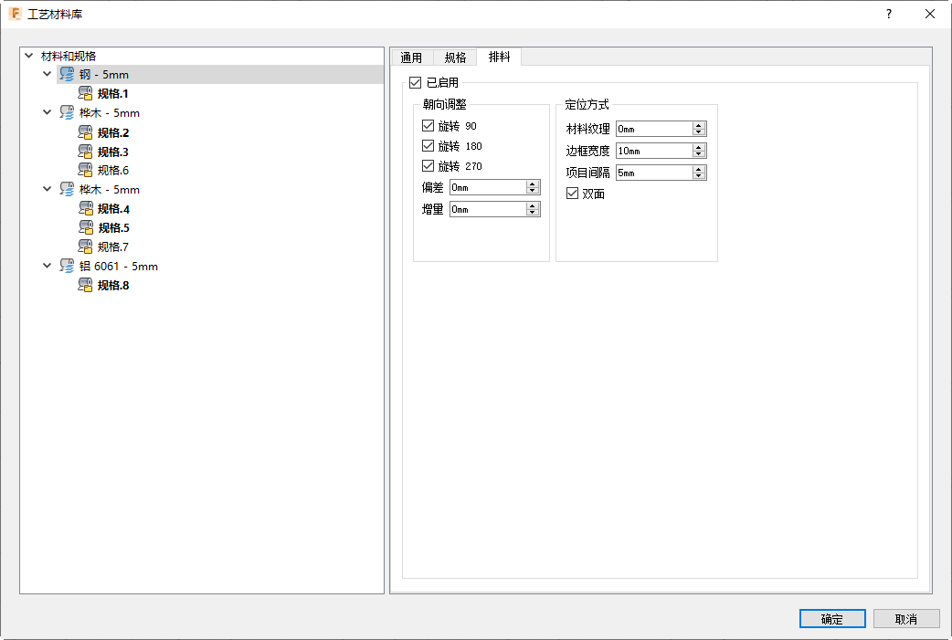

设置排料参数
设置材料的默认排料值。在创建排料时,可以稍后更改这些值。
  1. 在“工艺材料库”中,从树中选择材料,然后单击“排料”选项卡。
    工艺材料库对话框
  2. 选择“已启用”以在排料中包含此材料。
    如果未选择该选项,则以后调整排料特性时,该材料将不可用。
  3. 根据需要对朝向进行调整。
    每种材料可以具有定义的许用排料朝向集。在材料中排料每个零件时,系统将从该朝向集中为每个零件选择最佳朝向。(也可以稍后设置排料时指定许用的朝向。)
    • 旋转:以 90 度为间隔旋转预设。
    • 偏差:与预设的许用偏差;例如,如果输入 10,则 90 度的朝向允许在 80 和 100 之间偏离。
    • 增量:许用的偏差增量。例如,如果输入 2,则 10 度偏差以 2 为增量;即 2、4、6、8 和 10。
      注意:如果偏差值较大,而增量值较小,计算时间会显著增加。
  4. 调整位置值。
    这些是排料的默认位置设置。
    • 材料纹理:X 轴方向上的基准角度,为材料提供纹理外观。若要保证在排料的形状上有相同的纹理,请将其朝向和偏差角度设置为 0,并取消选中其“翻转”、“镜像”和“旋转”框。
    • 边框宽度:使用此材料时,允许将形状放置在距离排料区域外周长多近的位置。可以通过调整规格中的修剪值优化每一侧的这一限制。
    • 项目间隔:排料中项目之间的允许距离。
    • 双面:如果顶部和底部的材料表面相同,请选择该选项。在考虑翻转和镜像时,这很重要。
