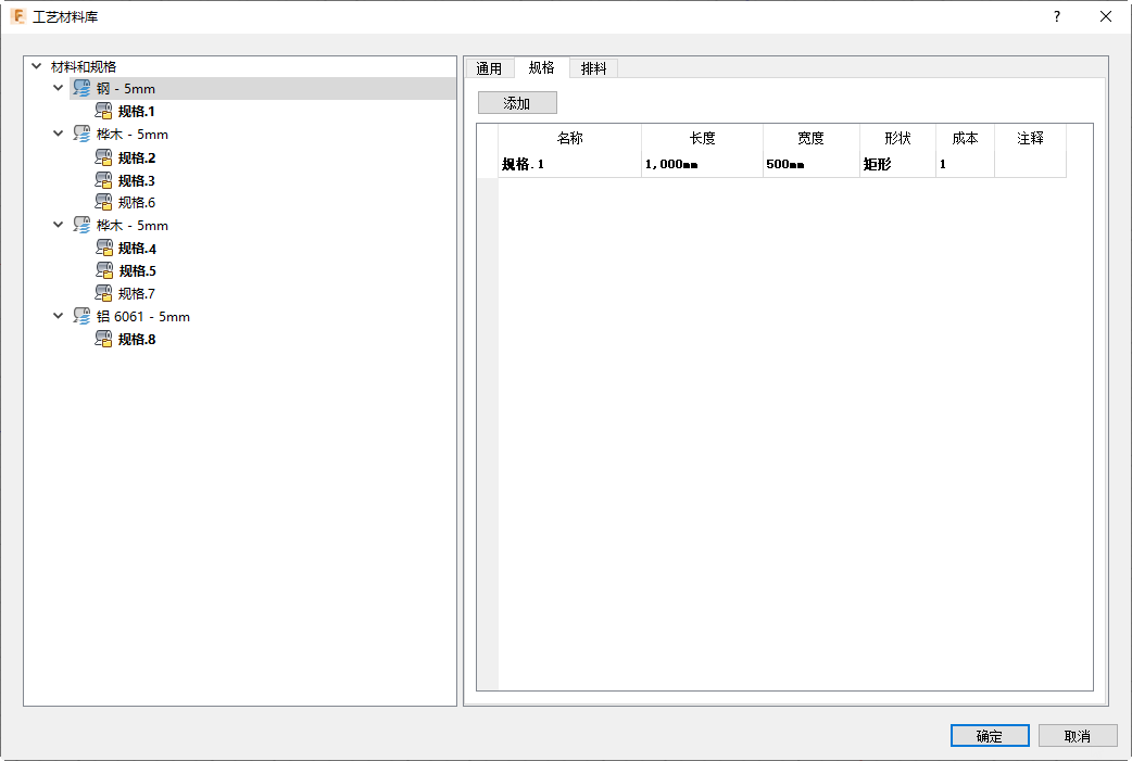

  1. 在“工艺材料库”对话框左侧的树中选择一种材料。
  2. 单击“规格”选项卡。
    规格选项卡
  3. 单击“添加”
  4. 编辑新规格行中的值。
  5. 对于您想要添加的其他材料规格,请重复前面的步骤。

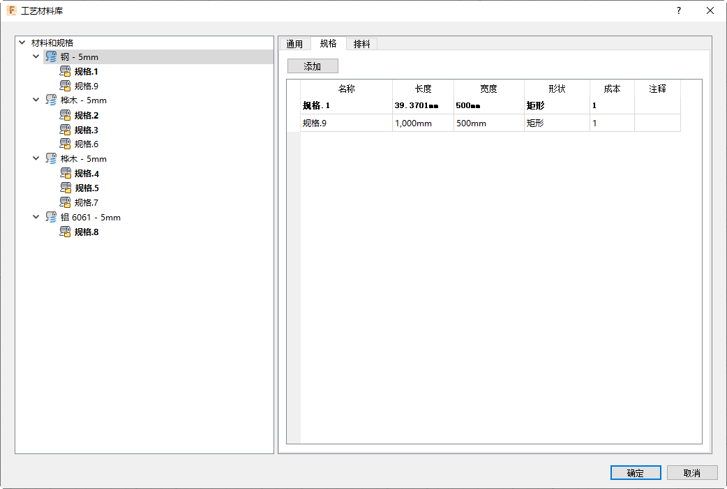

    如果在工作现场有多种规格可用,如果您在设置排料时想要体验不同的变化形式,也可以为同一材料创建多种规格。排料方案中指定材料的默认规格在列表中以粗体显示。
  6. 若要将某个规格设置为用于材料的默认类型,请在树中的该规格上单击鼠标右键,然后选择“设置为默认规格”
    您可以设置材料的多个规格默认值。当创建排料方案时,“创建排料方案”对话框将填充上该材料的所有默认规格。

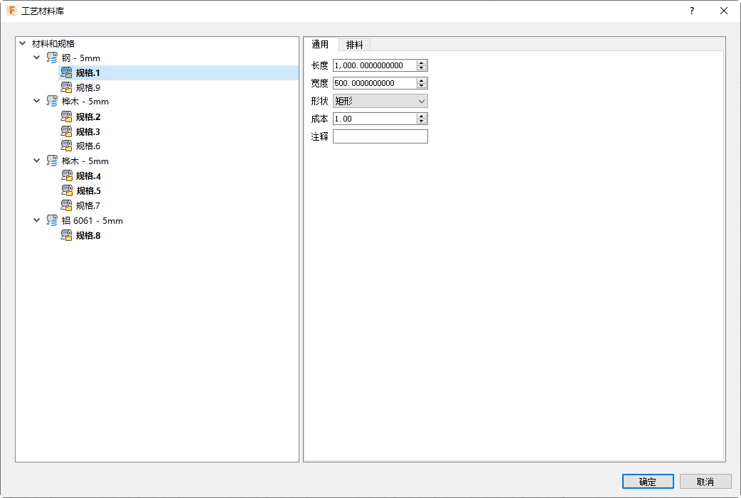

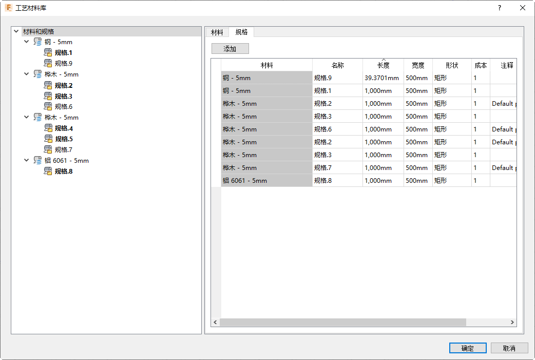

访问和修改规格值
可以通过几种方式来访问规格值,以便可以编辑它们。
编辑规格的值,例如尺寸、成本和形状。形状可以是“卷曲”或“矩形”。如果选择“卷曲”,形状在画布上将显示为 9999999 长的钣材,然而它应仅显示其所需长度。

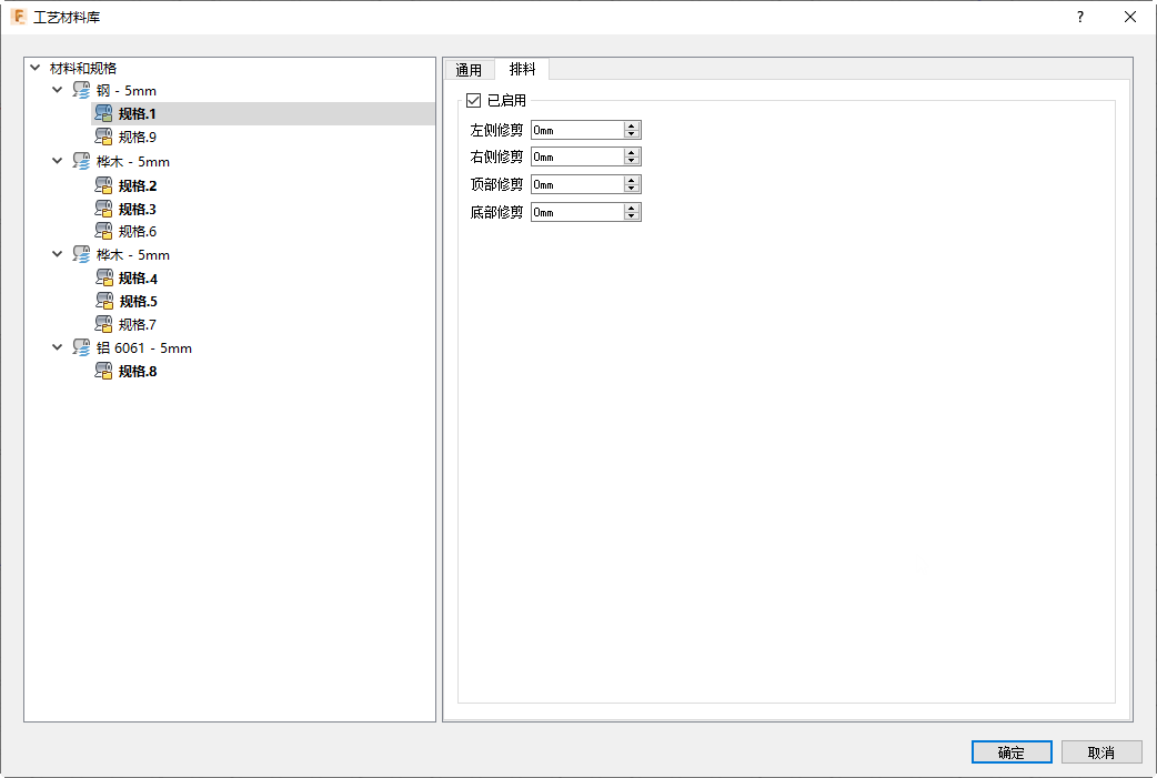

设置规格的排料参数
  1. 在“工艺材料库”树中选择规格。
  2. 单击“排料”选项卡。
    规格
  3. 确保“已启用”处于选中状态。
    否则,以后在调整排料特性时,该规格将不可用。
  4. 调整该规格的修剪值。
    修剪决定了形状可与排料区域的每个周界边接近的程度。可以将此设置与“工艺材料库”中设置的“框”值结合使用。当框影响整个周界时,可以使用“修剪”优化与每个边的距离。始终需要较大的值(距离周界边最远)。
