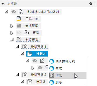

  1. 在浏览器中的排料方案节点上单击鼠标右键,然后单击“比较”
    在方案上单击鼠标右键

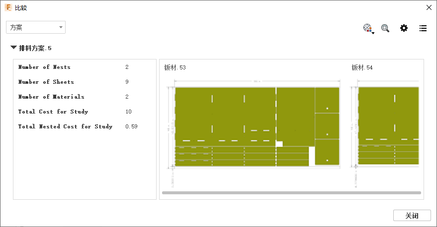

    “比较”对话框将会打开。
    “比较”对话框
  2. 若要在钣材、排料或方案节点本身的相关信息之间进行切换,请从该对话框左上角的下拉菜单中进行选择。
    排料和图纸
  3. 若要更改项目的布局,请使用对话框右上角的按钮。
    • 指定颜色 指定颜色图标:按照“工艺材料库”中的定义为形状指定颜色。
    • 重置缩放 重置缩放图标:重置为默认缩放级别。
    • 显示/隐藏数据 显示隐藏图标:打开可以显示或隐藏成本、效率等数据类型的列表。
    • 栅格/平铺切换 栅格平铺图标:在栅格视图和平铺视图之间切换。

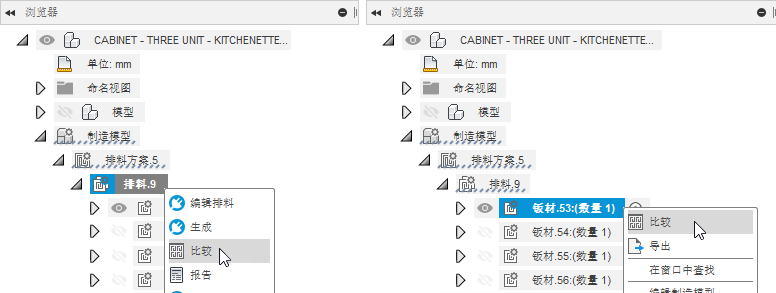

也可以在 Fusion 浏览器内的排料节点和钣材节点上单击鼠标右键,然后单击“比较”以查看这些项目的相关信息。
