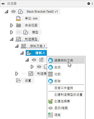

编辑排料方案
  1. 在浏览器中的排料方案节点上单击鼠标右键,然后单击“编辑排料方案”
    在方案上单击鼠标右键

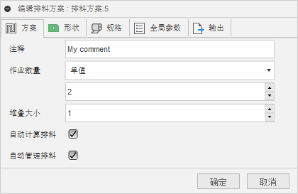

    这将打开“编辑排料方案”对话框,该对话框具有与“创建排料方案”对话框相同的控件。
    编辑排料对话框
  2. 在“编辑排料方案”对话框中进行更改,然后单击“确定”

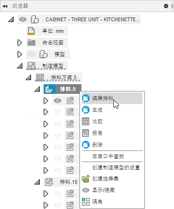

编辑排料
  1. 在浏览器中的排料节点上单击鼠标右键,然后单击“编辑排料”
    在排料上单击鼠标右键

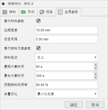

    这将打开“编辑排料”对话框,该对话框具有与“编辑排料方案”对话框相同的控件,但不包含“方案”选项卡。
  2. 在“编辑排料方案”对话框中进行更改。
  3. 若要替代此排料的材料和排料方案参数,请在“全局参数”选项卡中进行更改。
    全局参数
  4. 单击“确定”以关闭“编辑排料”对话框并应用您所做的更改。
