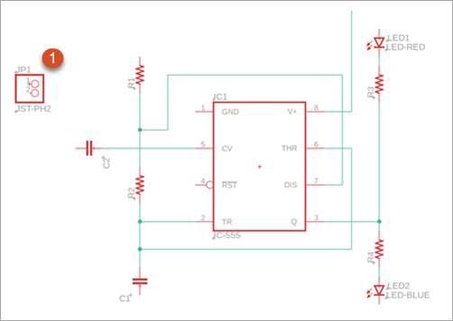

原理图设计中没有电源、地线和电压的回路。

  1. 将电池连接器 JSTPH2 添加到原理图。
    1. 单击“设计”>“放置”>**“放置元件”**添加图标
    2. “教程 - Fusion”库中,双击 JSTPH2 元件,然后将指针移动到画布中。
    3. 将电池连接器放置在下图所示的位置。
      电池筒位置
    4. 单击“完成”或按 Esc 键以退出放置模式并返回到“放置元件”面板。

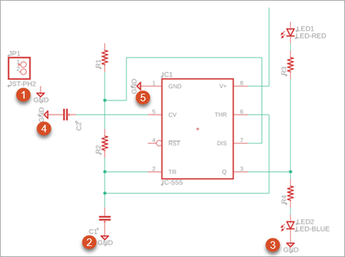

  2. 将五个地线添加到原理图。
    1. “教程 - Fusion”库中,双击“GND”并在画布上移动指针。
    2. 将五条地线放置在如下图所示的位置。在必要时单击鼠标右键旋转符号。
      地线位置
    3. 在第一次放置后,单击“确定”以接受“值”对话框中的名称 GND。

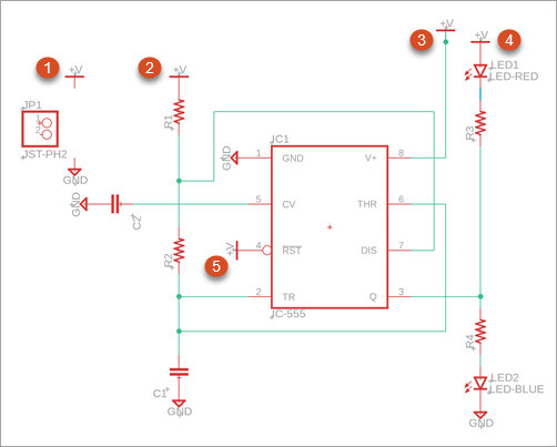

  3. 将五个电压符号添加到原理图。
    1. “教程 - Fusion”库中,双击“+V”,然后在画布上移动指针。
    2. 将五个电压符号放置在如下图所示的位置。在必要时单击鼠标右键旋转符号。
    3. 对于第一个放置,单击“确定”以接受“值”对话框中的名称“+V”
    4. 当系统提示更改网络的名称时,接受名称更改。
      电压符号位置
    5. 单击“完成”或按 Esc 键以退出放置模式并返回到“放置元件”面板。

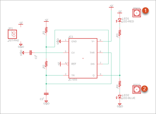

  4. 将两个灯管添加到原理图。
    1. “教程 - Fusion”库中,搜索 VLP
    2. VLP-300-R/F 拖放到画布中。
    3. 将两个灯管放置在如下图所示的位置。
      灯管符号位置
      注意:光管位于原理图上,但未连接到任何对象。在将电路板数据传输到 PCB 编辑器时,它们是元件上所需的机械元件。PCB 编辑器超出了本教程的范围。

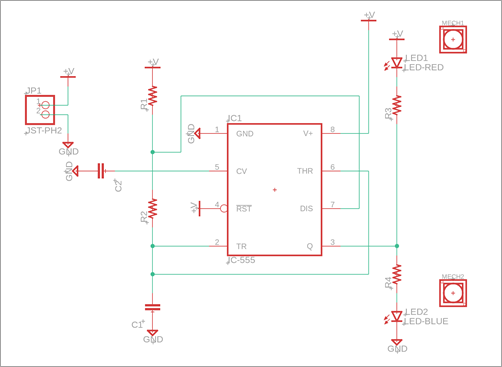

  5. 在引脚头、地线和电压符号之间添加网络。
    1. 单击“设计”>“连接”>“网络”网络图标
    2. 单击“端子 1”以显示 V+ 符号。
    3. 单击“端子 2”以显示 GND 符号。
      电池筒网络
活动 4 概要
在本活动中,您定义了电路获取电源的方式,以及电压和地线的位置。
添加的电源
原理图设计中已完成的回路。
