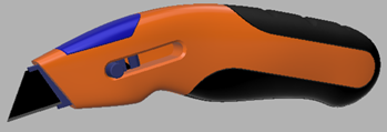

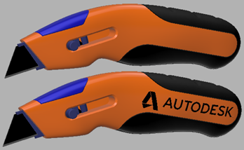

无贴图的刀(上)和带贴图的刀(下)

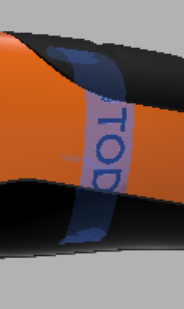

    5. 单击“确定”。徽标放置的位置不正确。接下来会介绍“放置”。放置在第二步中完成,以显示您可以随时编辑贴图的位置。
      已添加贴图

无贴图的刀(上)和带贴图的刀(下)
