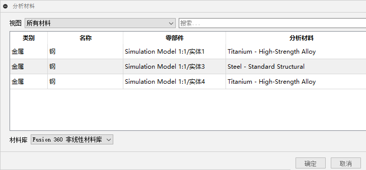

  1. 检查哪个对话框条目表示“Fusion 非线性材料库”中的哪个模型零部件,然后选择“钢 - 标准结构”作为钢板的材料。
    1. 单击 分析材料图标(“仿真”工作空间 >“设置”选项卡 >“材料”面板 >“分析材料”)以打开“分析材料”对话框。
      注意:每个实体都指定有线性默认材料。选择非线性材料库后,可以替代这些材料并指定适当的非线性材料。
    2. 在“分析材料”对话框的底部,从“材料库”下拉菜单中选择“Fusion 非线性材料库”。
    3. 在“分析材料”对话框的第一行中单击,并确认它表示滚子。对另外两行重复该过程,并确认第二行表示钢板,第三行表示推进器块。
    4. 在“分析材料”列中,将光标悬停在第二行上,然后单击 编辑对话框图标“编辑”以激活下拉菜单。
    5. 单击向下箭头以打开下拉菜单,然后选择“钢 - 标准结构”。
  2. 为滚子和推进器块选择“钛 - 高强度合金”。
    注意:您将使滚子和推进器块具有刚性,因此实际为其指定什么材料都没有关系,但最好指定密度与实际材料相似的材料。
    1. 在第一行中单击以选择滚子。
    2. 按住 Ctrl 键,在第三行中单击以同样选择推进器块。
    3. 将光标悬停在“分析材料”列中的任一条目上,然后单击 编辑对话框图标“编辑”以激活下拉菜单。
    4. 单击向下箭头以打开下拉菜单,然后选择“钛 - 高强度合金”。请注意,其他行中的材料不会更改。仅在单击“确定”后,所有选定行才会更新。
    5. 单击“确定”以接受选择,并将其应用于两个选定行。

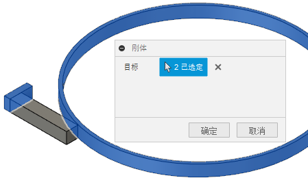

  3. 指定滚子和推进器块为“刚体”。
    1. 单击 刚体图标(“仿真”工作空间 >“设置”选项卡 >“刚体”面板 >“刚体”)以打开“刚体”对话框。
    2. 选择滚子实体和推进器块实体作为“目标”。
      刚体
    3. 单击“确定”以接受选择并关闭“刚体”对话框。
